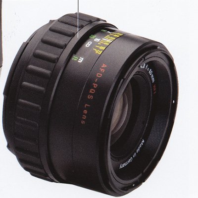

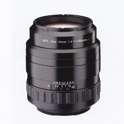

Hallo Bernhard,
ich habe nochmal im Prospekt nachgesehen:
die AF-PQS und AF-PQ haben noch den Einstellring, Markierung und Blendenzahlgravur, siehe Bild #1.
Die AFD-PQS und AFD-PQ haben keinen Blendeneinstellring mehr, nur noch die Schärfe kann am Objektiv eingestellt werden. Die Blende wird am Handgriff an der Kamera eingestellt bzw. vorgewählt, siehe Bilder #2 und #3.
Diese Objektive lassen sich wahrscheinlich nur im Automatikmodus an der 6008 verwenden.
Viele Grüsse
Johannes
...Diese Objektive lassen sich wahrscheinlich nur im Automatikmodus an der 6008 verwenden...
Ja, aber nur dann sinvoll, wenn der Blendenwert auch im Sucher bei den entsprechenden 2 Automatikmodi (P und S) angezeigt werden, sonst ist man im völligen "Blindflug". Deswegen wäre jetzt interessant zu wissen, ob die Blende der neuen AFD-Linsen tatsächlich im Sucher der älteren Kameras nicht angezeigt wird oder doch.
Danke für die Fotos und Infos!
Grüße - Bernhard
