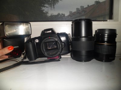

Erstmal zu Anfang, ich bin neu hier. ;)
Ich habe von meinem Großvater eine Canon EOS 500 bekommen,
sie ist noch mit Film und funktioniert auch nicht mehr.
Ich wollte fragen ob es möglich ist, die Objektive der Kamera zu nehmen,
ein anderes Gehäuse zu kaufen und sie dort zu verwenden, oder ob man die Kamera noch als Sammlerstück für ein 'bisschen' Geld verkaufen kann.

Natürlich kann man die Objektive weiterverwenden. Sie passen an alle Canon EOS-Kameras, egal ob digital oder analog. Den Kameraanschluss nennt man Canon EF.
Probleme könnte es nur mit Sigma-Objektiven (für den Canon-Anschluss) geben, da einige Sigmas Fehlermeldungen an modernen digitalen Canon-Kameras produzieren.
Natürlich kann man versuchen, die Kamera als Bastelware bei ebay zu verkaufen, doch selbst in iontaktem Zustand bringt dieses Modell höchstens 20 Euro, wenn es defekt ist, kannst du dir ausrechnen, dass es da nix mehr gibt.
hallo janina,
wenn die kamera einige zeit gelegenhat,kann es sein dass die batterien zu schwach oder leer sind. manchmal sind auch einfach die kontakte im batteriefach durch die luftfeuchtigkeit unsichtbar korrodiert. hier hilft ein radiergummi oder ein leinenlappen um einen pinselstil oder bleistift gewickelt.ein paar mal drüber reiben, vielleicht hilft das. ansonsten nur noch für vitrine oder bastler. eos 500 gibts endlos,war eineder meistverkauften kameras vor 20jahren.

Hallo Janina,
ist nicht ein einfaches 80-200mm dabei? Was sind denn das für Objektive, die zur kamera gehören. Sieht aus wie zwei (einfache Ausführungen) eines Normal und eines Telezooms, also alles zusammen im Bereich von 28 bis 200 mm. Die Werte stehen vorne am Objektivrand, z.B. EF 70-210 / 4,5 o.ä. (willkürlich gewählter Wert).
Gebrauchte 80-200 gibt es im großen Piratenbucht-Auktionshaus ab 20 Euro. dabei ist zu bedenken, dass es sehr viele verschiedene Ausführungen dieses Zoombereichs gibt, von der einfachen Kunststoflinse der Basisausstattung bis zur schweren, aber sauguten Ganzmetallkanone für eine vierstellige Summe. Ich habe eins, das ist jetzt 22 Jahre alt und noch top. Es kommt auch drauf an, wie man sie behandelt - mit Samthandschuhe und Täschen oder ohne Schutz im Regen. Für Normalgebrauch reicht auch die mittlere Qualitäts- und Preisklasse. Die einfachen Modelle (Ausnahmen gibts natürlich) sind eher für Leute, die ohnehin nicht sehen, ob ein Bild scharf ist oder nicht.

defekte bei frühen Eos- gehäusen
hallo , über ebay kaufte ich günstige Eos500 /Eos650/ Eos1000 . keine funktionierte und alle hatten denselben defekt :pro film mindest. 10 unbelichtete, schwarze bilder. klaglos arbeiten meine T70 und Eos3000. ein fotohändler erzählte mir, dass es auch bei den A1-gehäusen/damals neuwertig/ zu ausfällen kam und Canon den kunden einen deal anbot: gegen aufzahlung ein neues gehäuse. naja, reparatur njet- abwinken zur wegwerfgesellschaft.. vielleicht ists auch wie bei den autos: viel elektronik, mehr ausfälle.. grüsse Johnn
