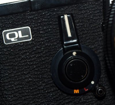

ist die Spiegelvorauslösung aktiviert? Das kann man an dem Hebel neben dem Objektiv einstellen, der sollte nicht auf M stehen.
Nein, leider nicht, die Spiegelarretierung ist deaktiviert. Im Prinzip würde die Kamera noch funktionieren, ich muss einfach jeweils das FD-Bajonett halb entriegeln, bis man den Spiegel hochschnellen hört....aber vorher hat das Gerät problemlos funktioniert, und sie soll auch wieder tadellos funktionieren.

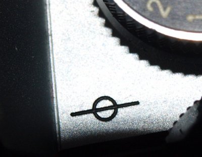

Und das gute daran, ich weiss jetzt endlich, wie man die Spiegelvorauslösung betätigt. Weiss jemand für was das "L" beim ersten Bild am Spätauslöser genutzt wird?
Oder was das komische Kreissymbol bedeutet?:z04_schlaumeier:

bei L wird der Abblendhebel für Arbeitsblendenmessung arretiert
die Linie im Kreis kennzeichnet die Lage der Filmebene in der Kamera
