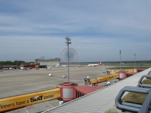

Bei meiner Canon SX210IS habe ich plötzlich in der Mitte aller Fotos einen durchsichtigen grauen Punkt. Das Objektiv ist sauber.
Was kann das sein?
MfG Hans-Peter
hi!
ist das nur ein Pixel (quadratisch) oder mehrere?? diese Variante würde m.E. auf einen Sensorfehler deuten!
Wenn es definitiv nicht quadratisch in Pixeln rüberkommt ev. Verunreinigung, was aber deiner Formulierung "durchsichtigen grauen Punkt" nicht typisch wäre.
Am einfachsten wäre es wohl du schickst ein Bild mit
cu Jack
Dann sende aber bitte einen 1:1-Ausschnitt des betreffenden Bildabschnitts. Sonst wird der Fehler eventuell beim Verkleinern weggebügelt. ;)

Foto
...anbei nun ein Foto mit dem Punkt.
MfG Hans-Peter
Du meinst diesen grauen Schleier innerhalb des roten Rings? Das sieht nach Dreck aus, wahrscheinlich auf dem Sensor, wenn das Objektiv tatsächlich sauber ist.
Volzotan
vielen Dank für die Antwort. Das Objektiv ist sauber. Wie oder wer bekommt das mit dem Sensor hin?
MfG Hans-Peter
noch innerhalb der Garantie?? Dann Canon oder eine authorisierte Fachwerkstatt ansonsten wirds heftig - KV ob es sich preislich noch auszahlt
cu Jack
Ich fürchte, das kann nur eine Fachwerkstatt lösen. Da gibt es z.B. die Firma Hügle in Dessau.
