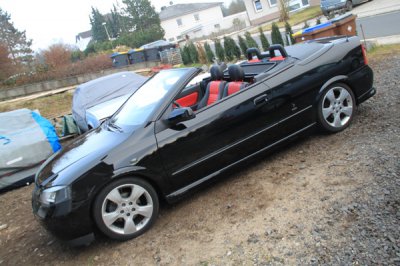

Benutze eine EOS 500D und habe mir diesen Winter das EFS 18-135mm gekauft.
Hoffe das Bildhochladen hat gefunzt weiß aber nicht ob mans bei der kleinen auflösung sieht.
Nun zu meinem Problem:
Mit dem neuem Objektive habe ich das problem das fast alle Bilder aussehen als würde ich mit dem Weichzeichner drüberlaufen. Hab etliches schon probiert und hier und da wirds besser aber zufrieden bin ich jetzt nicht. Gibts bei diesem Objektive vielleicht irgendwas zu beachten oder anderes im gegensatz zu meinen beiden anderen 18 - 55 und 55 - 250 ???
Bei den anderen Beiden ist alles super komischerweise ?!?
Vielleicht stelle ich mich ja auch einfach nur blöde an wer weiss ??
Gruß Sven

Zu Deinem Objektiv:
1.) Warum überhaupt diese Linse? Schließlich hast Du den Brenweitenberich schon mit den beiden anderen Objektiven abgedeckt.
2.) Welche Blende und welche Brennweite hast Du bei dem Beispielbild verwendet?
Im schlimmsten aller Fälle kann auch das Objektiv eine Macke haben.

Mir ist aber grade aufgefallen das ein UV Filter draufgeschraubt ist MIST den hab ich garnicht gesehen bzw. aufgefallen (ROWI HAZE 67mm (UV). Kann das vielleicht der Übeltäter sein ???
Ich werde morgen mal ausprobieren wenn der Filter ab ist.Gebe dann hier Feedback !

@Volzotan der UV Filter war drauf. Denke mal mein Vater hat den draufgeschraubt den von ihm habe ich das Objektiv abgekauft weil er auf Kompaktcam umgestiegen ist und alles verkauft hatte. er hatte es auf einer 450D drauf.
Hab gestern Bilder gemacht und schon ist das Bild sauber. Krass !! Hätte jetzt nicht gedacht das dieser komische UV Filter so ins Bild fuscht. Also das Problem hat sich dann mal wie von selbst erledigt !!!

Das ist das Problem: Durch das Filter muß das Licht halt auch noch durch. Das bedeutet zusätzliche Brechungen. In dem Falle Lichtbrechungen, die der Konstrukteur des Objektives eben nicht vorhersehen und somit auch nicht mit korrigieren kann. Vielfach werden UV-Filter als dauerhafter Frontlinsenschutz verwendet. So sehen sie dann wahrscheinlich meist auch aus: Verdreckt und mit haarfeinen Kratzern übersät. Das vermindert die Qualität eines Bildes dann nochmals.
Prinzipiell: Das UV-Filter kannst Du Dir sparen. Die Farbverschiebungen durch UV-Licht kann man hinterher am Rechner recht leicht korrigiern und als Linsenschutz ist ein konsequent angewendeter Objektivschutzdeckel sinnvoller.
