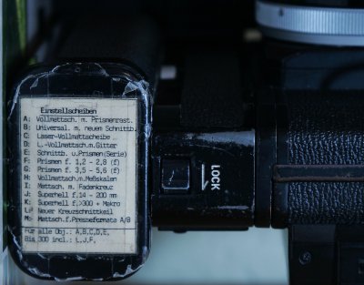

Zudem sollte man die richtige Eignung im Kopf haben, auf den Schachteln steht es ja dummerweise nicht drauf, ich hatte mir deshalb eine Mikrotabelle (noch mit Schreibmaschine und Fotokopierverkleinerung) auf das Batteriefach geklebt (Foto).
