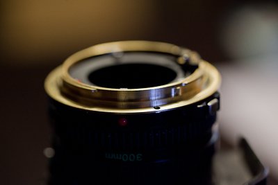

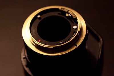

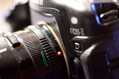

Nach langer Zeit nehme ich mir die selbe um mich mal wieder zu melden. Beruf und Haussanierung binden mich doch sehr so das ich nicht dazu komme hier Photos hochzuladen. Trotzdem möchte ich euch gerne über meinen neuen Adapter FD/Eos berichten da ich denke das der ein oder andere auch noch das ein oder andere FD Objektiv besitzt.
Mein Adapter Canon FD auf Canon EOS aus Canada ist da.

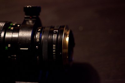

Ich habe schon einen Adapter ausprobiert und war nicht wirklich begeistert was die optische Leistung betraf. Dies lag in erster Linie sicher an denn zusätzlichen Linsenelementen. Mit diesem Adapter hatte ich jedoch eine ganze Zeit lang mein FD 100mm Makro erfolgreich an meiner 400D verwendet. Die Linsen hatte ich dazu herausgedreht so das der Adapter als Zwischenring mit verschiedenen Anschlüssen arbeitet.
Durch Zufall bin ich auf den Flicker Auftritt von Jakob aus Canada gestoßen. Er hat diverse Prototypen gebastelt um seine alten FD Telezooms an EOS zu betreiben. Die Version die er jetzt per E-Bay verkauft besteht aus Bronze und ist verdammt dünn. Der eigentliche Einsatzzweck sind die FD 600 bzw 800 mm Objektive wo mit diesem Adapter auch ein fokussieren auf unendlich möglich ist.

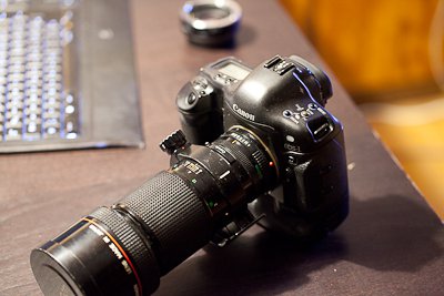

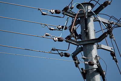

Da ich noch ein FD 4/300L habe und ich dieses auch gerne digital weiternutzen möchte bot es sich an Jakob für seine Dienste zu entlohnen und einen Adapter zu erstehen. Es funktioniert! Unendlich ist bei dieser Brennweite nicht möglich aber 15 bis 20m lassen sich noch fokussieren. Ich habe es nicht ausgemessen aber vom gefühl her dürfte es so in etwa sein. Mit einem 2 Fach Konverter, egal ob FD oder EOS, bei 600mm Brennweite ist auch ein fokussieren auf unendlich möglich. 15m sind aber schon eine mehr als ausreichende Distanz um z.B. Vögel abzulichten. Reicht mir.
Selbst mein FD 1.2/50 ist an EOS nutzbar jedoch ist der maximale Arbeitsabstand bei ca. 1m. Werde ich mal Testen ob das für Portraits noch taugt. Als immer drauf ist mein geliebtes 50mm an EOS aber definitiv nichts.
Der Kontakt mit Jakob per Mail war sehr nett.
Anbei einige erste Testaufnahmen. Die Zeit ist eng aber ich werde gerne sobald Aufnahmen vom eigentlichen Einsatzzweck vorliegen diese nachreichen.

Mast bei 300mm + Crop

Es ist im Prinzip egal, wie dick der Adapter ist, ein naturbelassenes FD-Objektiv wird an einer EOS nie auf Unendlich fokusiert werden können, Stichwort Auflagemaß (FD=42mm, EOS=44mm). Deshalb braucht so ein Adapter unbedingt die Zusatzlinsen. Ansonsten wird er immer nur als Zwischenring fungieren.
Canon hat ja selbst mal so einen Adapter angeboten, der aber nur in Verbindung mit ein paar wenigen FD-Teletüten funktionierte und für diese optimiert war. Meine Meinung: Die Adaption lohnt sich nur in Ausnahmefällen bei recht exotischen Linsen. Dein geliebtes FD-50er mit f/1.2 könnte so ein Kandidat sein, wird sich aber nur mit Qualen fokusieren lassen.
Ansonsten sehen Deine Beispiele durchaus vielversprechend aus.
Volzotan
Hallo
das ist so nicht ganz richtig. Dieser Adapter ist für Brennweiten ab 600mm gebaut. Ab dieser Brennweite ist eine Fokussierung auf unendlich möglich. Das ist sogar mit meinem 300mm Objektiv plus Konverter (Egal ob FD oder EF) möglich. Ein Adapter für die ganz langen ollen Tüten.
Da mir aber oft eine Entfernung von max 15 Meter reicht um Vögel abzulichten habe ich diesen Adapter probiert.
Das 1.2/50 läßt sich nicht mit Quallen fokussieren sondern hat eine maximale Distanz von knapp 1,20m. Das reicht nicht für alles aber ab und an reciht auch das.
Eine Eierlegenden Wollmichsau ist dieser Adapter nicht. Will sagen er ist tatsächlich für die Exoten ab 600mm geschaffen. Er kann aber auch wesentlich mehr als ein Zwischenring so wie man es von Billigadaptern ohne Linse kennt. Diese sind einfach zu dick! ;)
Mit Quallen würde ich auch nicht fokusieren wollen. :) Ich meinte mit den Qualen die sehr geringe Schärfentiefe bei Offenblende. Aber eventuell bist Du mit Deiner EOS 1 ganz gut dran, da sich hier wahrscheinlich die Einstellscheiben wechseln lassen.
Warum das jetzt ausgerechnet mit f=600mm funktionieren soll, ist mir schleierhaft, aber sei es drum. Wenn Du mit dem Bronze-Ringlein zufrieden bist, dann ist doch alles in Ordnung.
Die eierlegende Wollmilchsau an Adapter wirst Du auch nie bekommen. Dafür müßte der Adapter die Mechanik der FD-Objektive mit der Elektronik der EOS-Kameras koppeln können. ;)

Da scheint anscheinend ab 600mm noch etwas Spiel zu sein so das da so ein dünnes Stück Bronze funktioniert.

Etwas Spiel? Wir reden von mehr als 2 Millimeter Auszugsverlängerung. :z04_975:Das sind in meiner Branche ganze Hangartore für'n A380.

die langen L Brennweiten kann man deutlich über unendlich hinaus fokussieren, das reicht dann wohl für den Adapter
Und schon haben wir des Rätsels Lösung.
