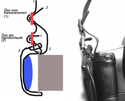

der Riemen wird durch die Öse unten am Griffteil gezogen und in beiden Richtungen durch das Griffpolster gezogen, das freie Ende auf der Gehäuseseite, das Druckknopfeinde Richtung Außenseite. Das Ende mit dem Druckknopf wird um das rechte Riemenende am Kameragehäuse gelegt und zugeknöpft. Etwas komplizierter ist das anbringen des "spitzen" Endes der Handschlaufe. Das wird vorher mit dem Ende des rechten Kameragurtes als Verlängerung verbunden.
Auf jeden Fall ist bei dem Handgurt nur eine Öse dabei, die andere ist die von der Kamera, die mitgenutzt wird. Beim ersten Mal nicht ganz einfach, was die sich da ausgedacht haben. Dadurch ist das Gewusel dann aber etwas dünner als mit zwei vollständigen Riemenbefestigungen.
Da ich die Anleitung nicht zur Hand habe, hier mal rasch eine Skizze von der Anbringung. Der Trick ist, dass die Kamerabefestigung im Prinzip beibehalten wird, der Handriemen aber mit Hilfe der zweiten Öse mit einbezogen wird.

Hab schon eine einfachere lösung gefunden. 1. ich hab keinen drückknopf am band.
2. das band wird erstmal einmal durch das polster geschlauft(untenliegend), dann das eine ende durch die oese oben durch, das andere unten durch. die oese liegt genau in der mitte des polster oben auf. bingo.
