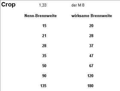

Hier wird für die M8, die einen Cropfaktor von 1,33 besitzt, ein Streukreisdurchmesser von 0,025 mm zugrunde gelegt (Vollformat: 0,03mm). Es muss laut einem "Hyperfokaldistanz-Rechner" bei eingestellter Blende 4 auf die hyperfokale Entfernung von 17,54 m eingestellt werden, damit alles von 8,77 bis unendlich scharf ist! Verwendet man die Schärfentiefeskala des Objektivs (die Verwendung wird später von mir ausführlich erklärt), so ist daher eine größere Blendenöffnung, hier 2,8 oder noch etwas größer zugrunde zu legen, da wegen der höheren Vergrößung beim Crop mit einer geringeren Schärfentiefe zu rechnen ist. In etwa ausgeglichen wird das dadurch, dass man es ja dank Crop praktisch mit einer Brennweite von ca. 47mm zu tun hat. Da wäre die Schärfentiefe - auch bei Streukreisdurchmesser 0,03 deutlich geringer (erst ab 9,23 m scharf)!

Ich arbeite mit der MP und allen andern KB-Kameras seit längerer Zeit gerne mit dem Hyperfokus. Darum habe ich mich auch mit der 35er Brennweite angefreundet, welche ich in früheren Jahren oft verschmäht habe. Für Crop-Kameras wie die M8, müsste es natürlich eine entsprechende Brennweite sein - irgend etwas 35mm/Crop-Faktor.

Dass die M8 mit dem 35er dabei den Winkel eines 47er Objektivs hat, macht auch keine wirklichen Schwierigkeiten, wenn man, wie ich, auch noch ein 28, ein 21er und ein 15er hat!
