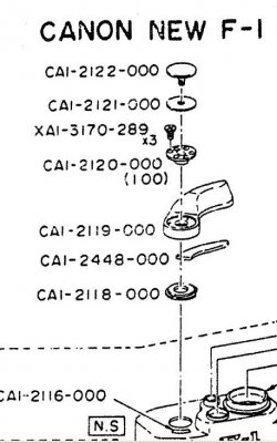

Anbei ein Ausschnitt aus dem F-1N Service-Manual, das den Aufzugshebel zeigt. Die Obere Abdeckung ist geschraubt und lässt sich mit Reibungsdruck z.B. durch ein Stück Gummi abdrehen.
Hallo Thomas
Danke, das hilft wirklich.
So wie ich das sehe sind der Hebel CAI-2119-000 und das flache Unterteil CAI-2448-000 tatsächlich nicht ein Teil, der auseinandergefallen ist, sondern zwei getrennte Bauteile.
Jetzt könnte, wenn ich der Phantasie freien Lauf lasse, es so sein dass der obere und der untere Ring dieses Teil in den Hebel drücken, wenn das ordentlich verschraubt ist, und weil die Kamera doch schon ein paar Jährchen aufm Buckel hat könnte sich die Verschraubung einfach etwas gelockert haben, womit das Unterteil Spiel bekam und herunterklappen kann.
