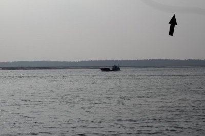

ich hab ein problrm mit meinem canon 50mm 1:1,8 objektiv.es entsteht immer so eine art schatten im rechten oberen rand des fotos. und bei meinen anderen objektiven entsteht dieser schatten nicht nicht.
weiß jemand die ursache für dieses problem oder kann mir jemand sagen wie man es behebt??. ich freue mich über jede hilfe. (ich wusste nicht in welches forum mein thema gehört und habs jetzt einfach hier rein geschrieben)

ein foto mit dem fehler befindet sich im anhang

Eine Erklärung für diese große Schliere habe leider auch nicht
Ich gehe mal davon aus das sich auf dem Frontglas keine Flecken befinden

Das sieht nach Feuchtigkeit aus, könnte aber einfach nur ein Schmierer auf der Hinterseite des Objektivs sein.
Am besten bei geöffneter Blende mal durch das Objektiv sehen. So kann man schon mal gut beurteilen ob die Verschmutzung in oder nur auf der Linse ist.
Im schlimmsten Fall ist es ein Pilz und dann hast mit großer Warscheinlichkeit gelitten. Dieser Pilz liese sich zwar entfernen würde aber immer wieder kommen.

Durchforste mal den Spiegelkasten und den Verschlußbereich nach einem veritablen Haar... :D

vielen dank ich hab den spiegelkasten und das objektiv gründlich gesäuber und der schatten,das haar,der dreck oder was auch immer ist weg
