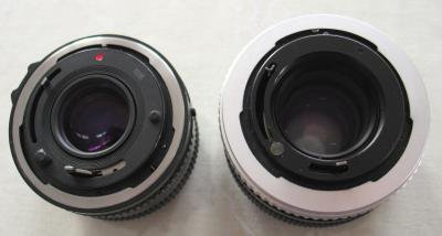

Der Konverter ist gebraucht. Im Sucher erschien alles scharf und auch das Wackeln des Konverters hat im Sucher keine Auswirkungen.
Ich habe mal ein paar Bilder angehängt. Eines davon zeigt die Rückseite des Konverters (rechts) im Vergleich zur Rückseite des 50mm-Objektives (links). Auffälligkeiten:
- der Knubbel rechts der Hebel fehlt
- der Knubbel zwischen den Hebeln ist beim Konverter nicht so hoch und ein federnd gelagerter Stift (kann man rausziehen, schnappt mit Feder zurück)
Auf der Objektivseite des Konverters sieht man das Gegenstück zu dem Stift. Allerdings kann man den durch Umdrehen des Konverters zum Rausrutschen bringen. Lagert man den Konverter wie auf dem Bild zu sehen, rutscht er wieder rein.
Kann man in den Bildern Inkompatibilitäten erkennen?

Hallo volzotan,
hast du denn schon Testfotos gemacht? Klappt die Belichtung?
Nach meiner Meinung sieht alles okay aus.
Der Hebel wird sich im Inneren vor und zurück bewegen (müssen) weil der Konverter ja die Baulänge verändern kann. Er darf nur nicht rausfallen.
Wichtig sollte sein, zuerst den Konverter an die Kamera anzusetzen (Abblendhebel muss in O-Stellung sein, also nicht eingerastet) und dann das Objektiv an den Konverter, damit die Teile richtig kuppeln. Selbst bei den Originalteilen ist es manchmal etwas fummelig, damit es passt. (Ich hatte FD-Zwischenringe von hama, da war es ein echtes Geduldsspiel...)
Der rechte Knubbel kann fehlen, weil er auch bei den Canon-Objektiven keine Funktion hat (er war angeblich für künftige Entwicklungen reserviert, die aber nie eintraten).
Der linke Knubbel weist eine andere Höhe auf, weil ja die Lichtstärke sich verringert und dies dem Messystem mitgeteilt werden muss. Es kann gut sein, dass dieser Konverter mehr als zwei Blendenstufen schluckt. Korrekterweise müsste aber der Lichtstärkenkontakt auch mit zunehmendem Auszug weiter im Objektiv verschwinden, wenn Vivitar das Canon-System richtig verstanden hat.
Ich würde sowohl den Konverter als auch das Objektiv in A-Stellung betreiben. M macht keinen Sinn, das wird nur nötig, wenn die Blendenübertragung z.B. durch einen manuellen Zwischenring unterbrochen wird bzw. wenn man alte kameras mit Abblendmesung benutzt. Eine Abblendmessung mit gekuppeltem FD-Objektiv an der T90 macht keinen Sinn bzw., führt zu Fehlmessungen.
Um zu sehen, ob die Abblendung funktioniert, muss alles richtig zusammengebaut sein. Dann den Blendenring am Objektiv auf 5,6 oder 8 stellen und den Abblendhebel der Kamera drücken. Dann müsste sich die Blende schließen. Wenn nicht, gibts ein Problem.
Vielleicht ist die Übertragung am Konverter defekt. Zum Test Blendenring auf z.B. 5,6. Objektiv an den Konverter ansetzen, diesen aber nicht an die Kamera. Den Chromring entriegeln (falls nötig) und nach links drehen. Dann den Hebel unten nach rechts schieben, die Blende muss sich dann schließen. Dies ist bei den FD-Objektiven ohne Chromring etwas schwieriger zu bewerkstelligen als bei den mit Chromring. Die Blende schließt sich nur, wenn das Objektiv angeschlossen ist.
Wenn du den Adapter allein betrachtest, muss sich, wenn du den Hebel hinten unten bewegst, im Schlitz auf der Vorderseite ein Mitnehmer bewegen, der den Hebel am Objektiv bedient. Wenn das nicht klappt, kannst du die Sache vergessen und nur mit Offenblende fotografieren.
