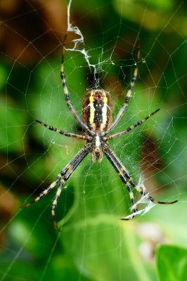

endlich habe ich in meinem Garten eine Wespenspinne gefunden.
Da sich die Wespenspinne so gut wie gar nicht bewegt, ist sie ein perfekter Kandidat für das Focus stacking.

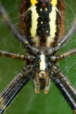

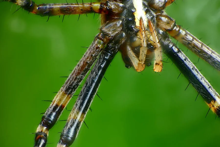

Ein kurzer Überblick zur Vorgehensweise: Die Kamera erstellt ein 4K Video. Nach der Aufnahme kann am Touch-Display der Kamera den gewünschten Fokuspunkt festlegen und dann ein Bild als JPG speichern. Man kann aber auch das Video in Helicon Focus öffnen und die Software extrahiert dann aus dem Video die Einzelbilder. Danach kann man die einzelnen Bilder (im Fall von #02 & #03 waren es 75 Einzelbilder) zu einem Bild verrechnen lassen.
Die Kamera war auf einem Stativ, zusätzlich habe ich das Raynox DCR-250 verwendet.

#02
Brennweite 334mm, f=3.2, ISO100, 1/200
#03
Brennweite 342mm, f=3.2, ISO100, 1/160
