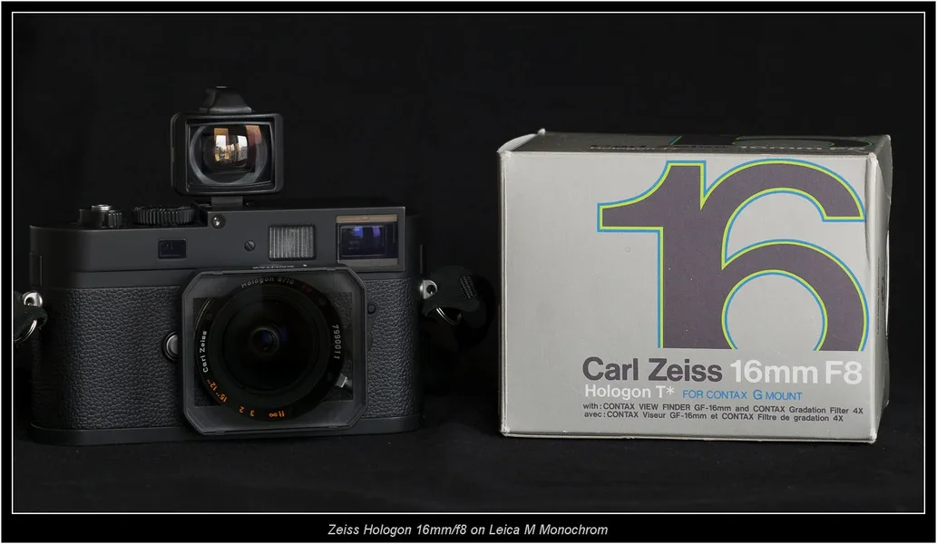

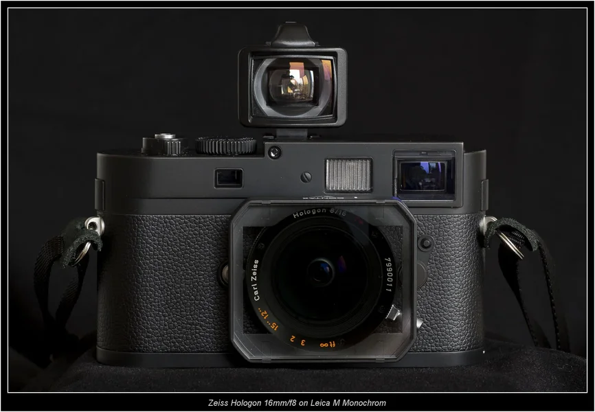

Carl Zeiss 16mm/f8 Hologon Contax G-Mount auf Leica M-Mount umgebaut
1)
  • SONY - NEX-6
  • 1/2 sec
  • -1.3

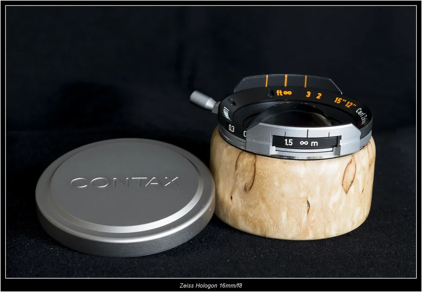

2) mit Center Filter und zugehörigem Sucher
  • SONY - NEX-6
  • 1/1 sec
  • -1.3

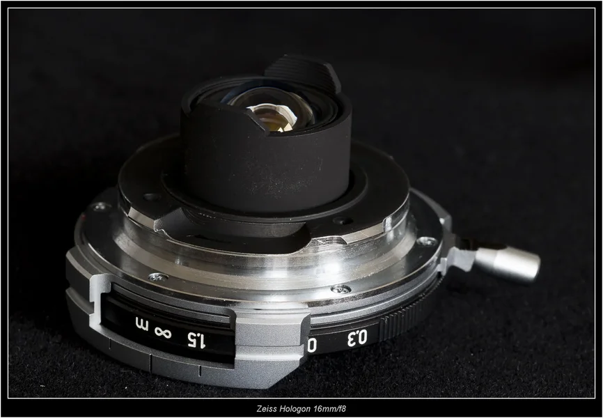

3)
  • SONY - NEX-6
  • 1/2 sec
  • -1.3

5)
  • SONY - NEX-6
  • 6 sec

das habe ich mit meiner neuen A7R natürlich ausprobiert -- und es gab einen riesen Schreck. Nach dem Auslösen, das schon ungewohnt klang, blieb die Kamera mit der Anzeige "Fehler" oder ähnlich hängen und es ging nichts mehr. Als ich dann das Objektiv vorsichtig wieder raus genommen habe, sah ich, dass das Objektiv den Verschluss blockiert hatte! Es ragt so weit nach hinten und der Verschluss liegt weit vor dem Sensor. Akku raus und dann ging sie wieder :))
Also auf keinen Fall versuchen!!

Ich habe es neu und fertig auf Leica M umgebaut gekauft. Den Umbau hatte eine Firma in München, wenn ich mich richtig erinnere, in Serie gemacht.
ja, ich denke auch oft, es mal zu benutzen - aber: die feste Blende 8 geht bei dem unvermeidlichen ND Center Filter auf f/16! Damit kann man die meisten Situationen aus der Hand vergessen, leider.
