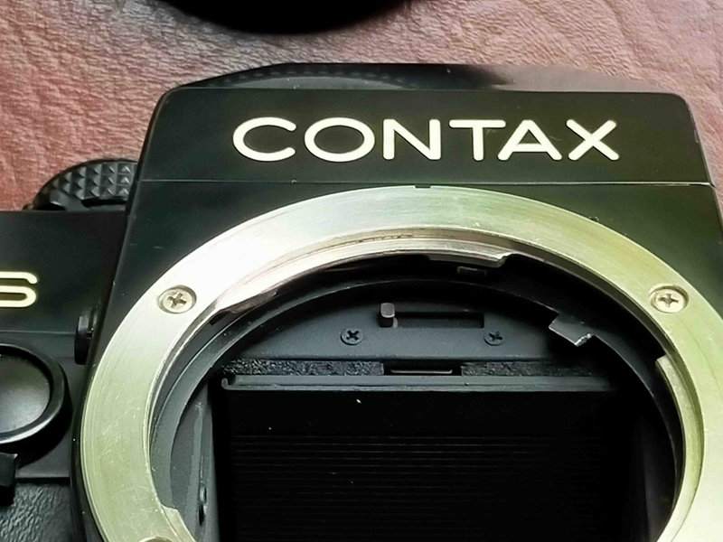

. Allerdings habe ich nirgends Bilder zur RTS II gefunden - und vielleicht hilft es ja mit-lesenden anderen Nutzern dieser schönen Kamera, ihrem Schätzchen das Schicksal meines obigen 1984er Exemplars zu ersparen, wenn ich hier zwei frische Bilder einstelle.
Meine zwei intakten Kameras stellten sich heute morgen nämlich geradezu als Demonstrationsobjekte dar.
So wie an dieser (gerade letzte Woche für 230 € gekauften) RTS II sollte es also offenbar aussehen:
Der Spiegel schließt mit seiner Vorderkante fast mit der Kante des Rahmens ab.
Jetzt die Kamera, die ich in den frühen 90ern gekauft habe und die bei mir in den letzten 15 Jahren fast nur im Schrank (bei Raumtemperatur) lag:
Alarmierend: die Spiegelvorderkante ist um einige Millimeter nach vorne gerutscht.
Ahnungslos hatte ich diese Kamera gestern noch u.a. mit einem Distagon 2,8/35 ausgelöst - ohne Zwischenfall. Mächtig Dusel gehabt - früher oder später hätte es garantiert "gekracht".
Nach dem Konsum diverser Anleitungsfilme habe ich den Spiegelträger bei hochgeklappt arretiertem Spiegel von unten mit einer Heißluftpistole erwärmt - niedrigste Temperaturstufe, 50°C. Nach einigen Minuten ließ sich der Spiegel mit vorsichtigem Kraftaufwand in Position schieben.
Aufpassen muß man dabei, daß man die Dichtungen oberhalb des Spiegels nicht berührt - die sind nach fast 40 Jahren höchstwahrscheinlich spröde.

Hm, sofern es derselbe Kleber ist, hilft uns evtl. eine Beobachtung an der Yashica FX-D weiter: Dort zieht es den Spiegel beim Erkalten hartnäckig wieder ein kleines Stück - zum Glück nur ein kleines Stück - hin zur alten Position zurück.
Deshalb habe ich gestern direkt noch mal eine Aktion gemacht: jetzt nach dem zweiten Erkalten habe ich ungefähr 3/4 des gewünschten "Weges" geschafft. Das sollte fürs erste dicke reichen, schon bei 1/2 gab es keine Probleme beim Spiegelschlag.
Irgendwie dachte mich mir schon, daß das Klebe-Zeug zäh ist. Die Mechanik der FX-D ist es zum Glück auch und macht diese wüsten Aktionen mit... ;)
Das hat mich auch dahingehend enthemmt, daß ich inzwischen wieder ein 18er Distagon (AEG) habe und es erst mal nur auf der Yashica einsetzen werde: Die Mechanik schien den Spiegel-Crash besser wegzustecken als die der RTS II, und sollte es die Kamera doch mal erwischen (was eigentlich nicht passieren sollte, denn jetzt habe ich den Spiegel im Blick), wäre es bei der FX-D leichter zu verschmerzen.
