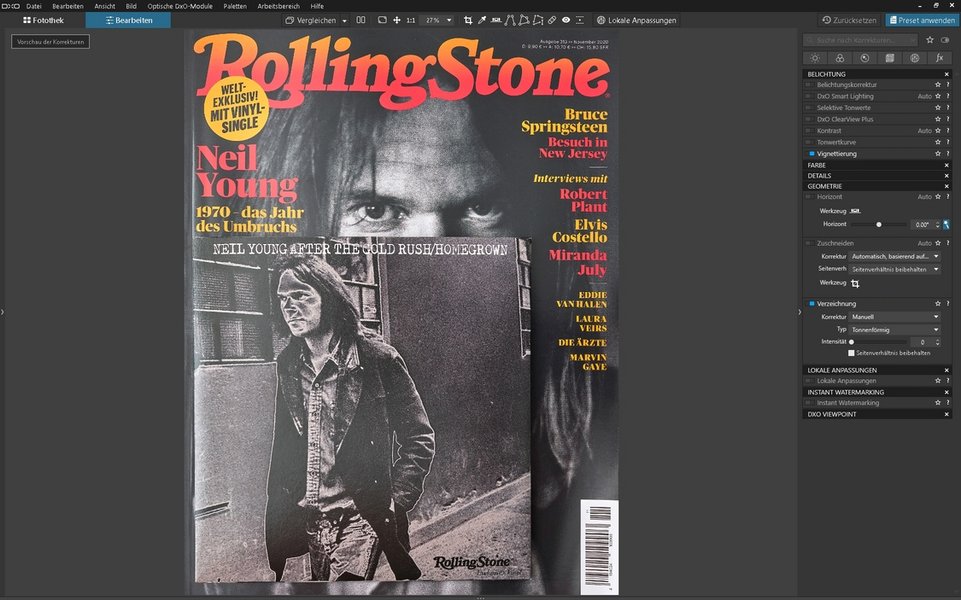

Zum Betrachten der Unterschiede in DxO Lab 4 Elite mit installierten DxO View Point 3
DxO Sektion "Geometrie"
DxO Sektion "DXO VIEWPOINT"

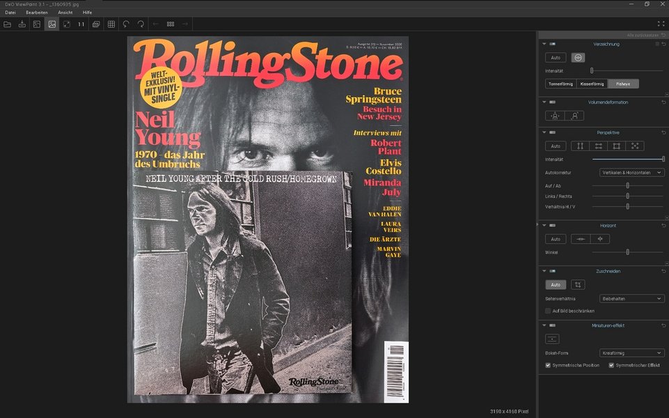

Hier DxO View Point solo geöffnet.
Solo gestartet kann DxO View Poin 3 keine RAW Aufnahmen öffnen/verarbeiten.
Sollte eine JPG Aufnahme im automatischen Modus Ausgearbeitet werden sollte man das original RAW bereithalten
Auch sollten die JPG Aufnahmen die vollständigen exif Daten enthalten damit die passenden Objektiv/Kamera Daten aus der DxO Datenbank im Internet herbeigeholt werden können.
