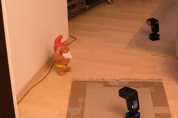

Hatte die Blitze auf den Boden gestellt und in ca. 1m Entfernung meinen Gartenzwerg.

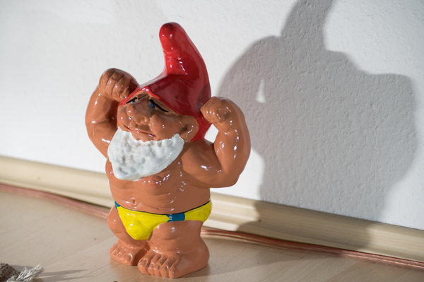

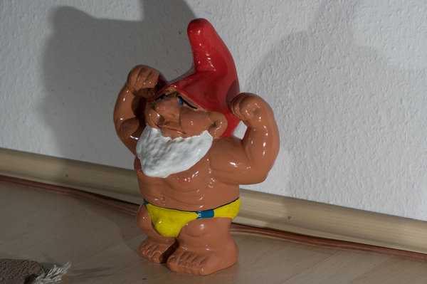

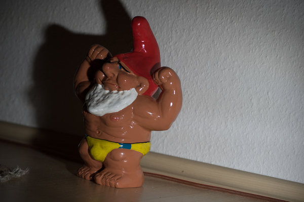

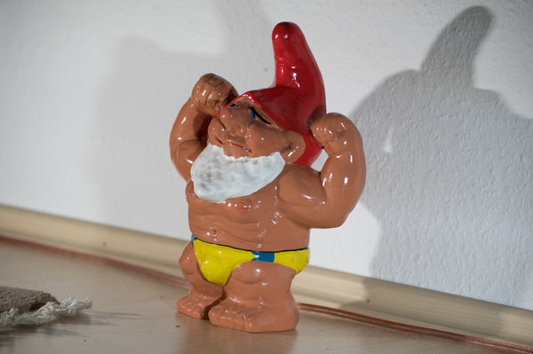

Heute hatte ich irgendwie Anlaufschwierigkeiten. Nach verändern des Zoom an dem Sender (regelt die Zoomeinstellung des Blitzes) kam es zur Fehlbelichtung. Nach 2 Aufnahmen war es dann wieder gut. Ich denk ich muß noch üben.
Aufnahmen mit Iso 100, Belichtungszeit Kamera 1/125
1 F9 Blende 9
1 F2,8
1 F9 -2 (nochmal mit Blende 9)
Man sieht in Bild 1 F9 das es dunkler ist als 1 F9 -2. Bei gleicher Einstellung.
Wobei es so ausschaut als ob der Blitz links nicht auslöste.
In der Mitte das Modell. Lackiert und somit etwas glänzend.
Vone (links) Metz 64AF1 Abstand 65cm
Hinten (Rechts) Metz 54-AF1 Abstand 80cm
Die Reflektorscheiben wurden nicht genutzt. Also: Volle Kanne direkt.
Einstellung Sender/Empfänger P-TTL

dann habe ich, von rechts war es wohl, den Kerl mit verschiedenen Blitzwinkel abgelichtet. Oder besser einmal mit beiden Biltzen und dann je einzeln. Läßt sich schön machen wenn man die Blitzgeräte je einer anderen Gruppe zuordnet. Ein Knopfdruck am Sender und der Blitz ist inaktiv.
Beide Blitze F2,8
nur Blitz links F2,8
nur Blitz rechts F2,8
da ich auch nicht viel weiter weg war hat sich die weiße Wand bestimmt bemerkbar gemacht.
In dem fraglichen Bild sind aber auf jeden Fall zwei Schlagschatten zu sehen. Wenn hinter dem linken Blitz keine zusätzliche, ziemlich kleine Lichtquelle stand, dann wird der Blitz schon ausgelöst worden sein. Allerdings wohl mit deutlcih schwächerer Leistung als beim zweiten Versuch.
