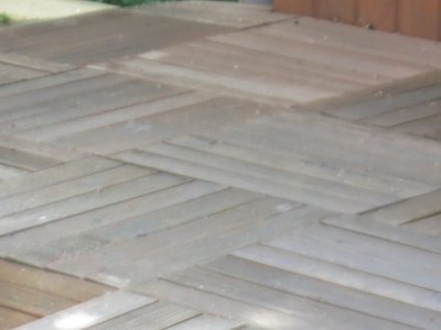

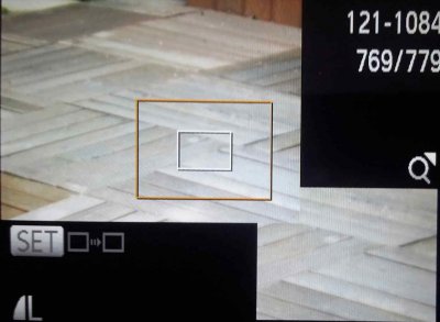

    so ganz kann ich das Problem noch "nicht greifen". Scheinbar hat der Autofocus ein Problem, da bei diversen Bildern keine Schärfe vorhanden. So einen richtig "wissenschaftlichen" Test haben wir noch nicht gemacht und via Suchmaschine leider nichts gefunden. Vielleicht hat aber jemand aufgrund des Beispielfotos eine Idee. Dieses ist nur stellvertretend für viele Bilder.
    Hersteller: Canon
    Kamera: Canon PowerShot S110
    Firmware: Firmware Version 1.03
    Datum: 28.05.2016 15:59:01
    Blende: f 5,9
    ISO-Wert: 800
    Belichtungszeit: 1/200 s
    EV ±0,00 EV
    Programm: Easy Shooting
    Meßmodus: Multisegment
    Blitz: Aus, Automodus
    Weißabgleich: Auto
    Zoom: 26,0 mm Real
    Auflösung: 4000 x 3000 Pixel (Groß)
    Bilddichte: 180 x 180 dpi
    Kompression: 3,0:1
    Makromodus: Normal/Aus
    Dateilänge: 2006434 Bytes
    Blitz:: Aus, Automodus
    Bildbeschreibung:
    Kamera-Orientierung: 0° / Z:Oben S:links
    Datum der letzten Änderung: 28.05.2016 15:59:01
    YCbCr Positionierung: Nullpunkt
    Copyright:
    EXIF-Version: V 2.30
    Datum der Digitalisierung: 28.05.2016 15:59:01
    FlashPix Version: V 1.00
    CCD Pixelauflösung: 21068 x 21044 dpi
    CCD Sensortyp: 1 Chip Farb-CCD
    Kommentar:
    Minimaler Blendenwert: f5.6 (real f5,13)
    Bildquelle: DSC
    Bildverarbeitung: Normaler Prozeß
    Belichtungsmodus: Auto Belichtung
    Weißabgleichmodus: Auto Weißabgleich
    Digitalzoom: 1,54x Zoom
    Szenenaufnahme: Standard
    Künstler: ehmer
    Makro-Modus II: Normal/Aus
    Timer in sec: Kein
    Bildkompressionsrate: Fein
    Blitz-Modus: Auto & Rote Augen Vorblitz
    Serienbildmodus: k.A. (11)
    Fokus-Modus: Einzelbild
    Bildgröße: Groß
    Easy Shooting Mode: Automatik
    Kontrast II: Normal
    Farbsättigung II: Normal
    Schärfe II: Normal
    ISO-Wert II: Auto
    Metering Mode: Normal
    AF Punkt gewählt: k.A. (16390)
    Programm-Modus: Easy Shooting
    Max Brennweite: 26,0 mm
    Min Brennweite: 5,2 mm
    Fokus-Modus II: Kontinuierlich
    Weißabgleich II: Auto
    Sequenzbild Nr:
    Blitz EV: ±0,00 EV
    Motiv-Distanz II: 0,299 m / 2,99 m
    Bild-Typ: IMG:powerShot S110 JPEG Firmware
    Firmware II: Firmware Version 1.03
    Bildnummer: 121-1084
    Digitaler Zoom: k.A. (3)
    Fokustyp: Auto (1)

    OK, jetzt hab ich es - wirtschaftlicher Totalschaden.
    1. Ersatz muß her
    2. Keine Canon mehr. Nach ca. 2 Jahren ohne erkennbare äußere Einwirkung hinüber - dafür war die zu teuer.
