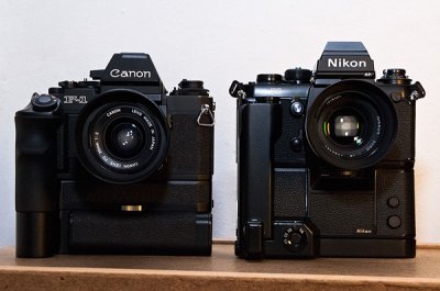

Thomas, eine Frage zum Objektivansetzen an F-1, F-1n und F-1N: Irgendwo habe ich gelesen (war es im Manual zur A-1?), dass man auf Canon-FD Obektive nur bei gespanntem Verschluss aufsetzen soll, da sonst die mechanische Uebertragung der Belichtungswerte Bajonett - Kamera nicht fehlerfrei klappt? Gilt das, so richtig, auch fuer die F-Serie?
Wenn du aus dem Nikon-Lager kommst: Dort gibt es ja auch eine riesige Palette an wunderbaren mechanischen Kameras, vor allem der F 2-Familie. Das Pendant zur Canon F-1N wäre zumindest zeitlich die Nikon F3.
Oh ja! :cool:
Ich hab Geraetschaft aus beiden Lagern - Nikon und Canon.
Oft denk ich darueber nach, welches der jeweiligen Flaggschiffe (F2, F3, F-1n, F-1N) den Bug ein bisschen weiter vorne hat als das zugehoerige Pendant. Ich komm dabei aber auf kein Ergebnis. Beide "Werften" haben Phantastisches an Ingenieurskunst hervorgebracht und verdienen hoechsten Respekt!
@Ando:
Ist das nicht eher eine Glaubens- bzw. Geschmacksfrage?
Volzotan
