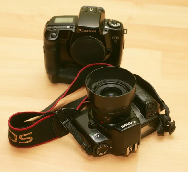

Die Bilder zeigen eine EOS 1000FN, die im Design angelehnt ist an die damals professionelle (als Zweitgehäuse zur EOS1) Kamera EOS 5 (im Hintergrund, weltweit erste mit Augensteuerung des Autofokus).
