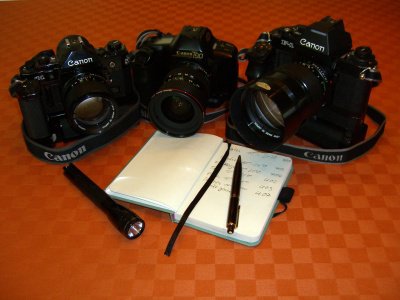

Übrigends, hier meine kleine "Familie":
Ja, es gibt so viele schöne Teile... Was ist an dem Motor kompliziert? Aber falls du es brauchst, ich habe die Bedienungsanleitung (auf englisch) als pdf, schick´ mir ´ne PM, dann sende ich sie dir. Gruß, Hendrik
