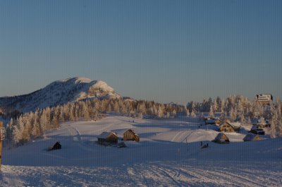

Habe mir endlich eine digitale Spiegelreflexkamera geleistet (K20D). Bin mit denm Teil eigentlich ziemlich zufrieden. Leider tritt aber bei manchen Bildern ein massives Banding-Problem auf.
Die Bilder sind dann von senkrechten Streifen durchzogen. Meist ist es das erste Bild nach dem Einschalten. Auch tritt das Problem bisher fast nur bei ISO 100 auf. Es ist besonders oft und schlimm, wenn ich sehr helle Bereiche fotografiere (z.B. Landschaft mit Schnee). Es kann aber auch ebenso bei "normalen" Innenaufnahmen mit Blitz auftreten.
Das Problem wurde auch schon kräftig in englischsprachigen Foren behandelt. Dort habe ich bisher aber noch keine Lösung finden können. Auch Pentax scheint das Problem bisher nicht zu interessieren. Sämtliche eingesendete Kameras wurden mit dem Vermerk, sie würden funktionieren, an den armen Besitzer zurückgeschickt.
Wer hat dieses Problem, bzw. wer weiß etwas von Lösugsversuchen durch PENTAX????
Der Effekt lässt sich ganz einfach mit leider hoher Trefferquote reproduzieren. Kamera einschalten und innerhalb weiger Sekunden mit ISO 100 ein Bild machen.
Der Effekt ist auch in RAW und mit verschiedenen Karten sichtbar.
Auf meiner Kamera ist die Firmware 1.01 installiert.

Das sieht ja übel aus. Nikon hatte das Problem bei einer Charge der D200 am Anfang auch, reklamieren und einschicken hieße da für mich die Lösung. Und wenn die Kamera mit dem gleichen Defekt wiederkommt und angeblich in Ordnung ist, dann versuchen den Kauf rückgängig zu machen. Mit dem Händler vor Ort kommt man sich da i. d. R. immer auf einen Nenner.

Das sieht schlimm aus!
Einschicken/tauschen!

da ja die aktuelle Firmware 1.01 in der K 20 installiert ist,würde mich interessieren,ob das Banding bei RAW und JPG-Format auftritt oder nur bei RAW oder nur bei JPG ? Möglicherweise kann das am Bildsensor oder der Auslesesoftware der Kamera liegen ?
Gruss
Jürgen
Die Störung tritt auf RAW und auf JPG auf. Vermutlich ist der Sensor defekt. Die Kamera ist bereits auf dem Weg nach Hamburg.
Problem scheinbar beseitigt
Habe heute meine K20D aus Hamburg zurückbekommen.:)
Die Kamera wurde auf garantie repariert.
Vermerk: Allgemein überprüft, Elektronik erneuert, CCD-Sensor gereinigt, FW-Update.
Bisher ist das "Banding" auch bei ISO 100 nicht mehr aufgetreten. Werde die Kamera in den nächsten Tagen noch ausgiebig testen.
Mir ist nur aufgefallen dass die Firmware 1.00 aufgespielt wurde.

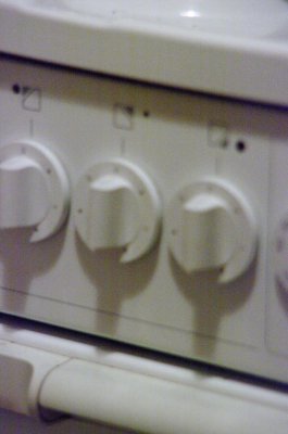

Hatte übrigens getauscht, weil bei ISO ab 1600 in Bildern ruhigeren Hintergrundes (testweise nahm ich dann weiße Tapete) die Mitte gelb darstellte, nach oben und unten jeweils ins Blaue übergehend. Bei 6400 fänd ich das ja noch eher verständlich, jedoch bei 3200 sollten die Ergebnisse in etwas so aussehen, wie bei einer K100D, die das eigentlich ganz passabel macht. Das im Tausch erhaltene Modell ist nicht besser. Pentax sagt beruhigenderweise, das sei nicht "praxisrelevant". Für das Fotografieren weißer Tapete kann ich da beipflichen und der Herd hier im Bild wird auch nicht mein bevorzugtes Sujet werden.
Habt ihr das mal gesehen?
Gruß aus Berlin, Kai
