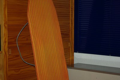

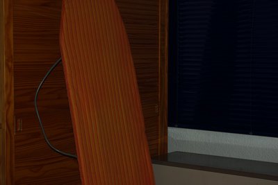

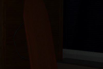

schreibst du bitte mal, bei welchen Bedingungen du die Blendenreihe aufgenommen hast? Je nach eingestellter Iso und Entfernung stößt der interne Blitz (LZ13 o. 14) ziemlich schnell an seine Grenzen. Ich habe mit meiner K200D und dem KitII-Zoom gerade bei Iso100 3 Aufnahmen mit AV gemacht, Entfernung knapp 3m, durchschnittliche Reflexion im recht hellen Zimmer: Blende 5,6 top, Blende 11 deutlich zu dunkel, Blende 22 schwarze Katze im Tunnel :). IMGP3826_Bildgröße ändern.JPG
  • PENTAX - PENTAX K200D
  • 55.0 mm
  • 1/80 sec
  • 55.0 mm
  • ƒ/11
  • 1/80 sec
  • 55.0 mm
  • ƒ/22
  • 1/80 sec
Belichtungszeiten ohne Blitz wären gewesen: 2sec, 8sec, 30sec! Daran siehst du, dass bei der Automatik-gesteuerten Blitzbelichtung nur der Blitz die Helligkeit bestimmt, der Einfluss der Umgebungshelligkeit bei Verschlusszeiten zwischen 1/10 und 1/xxx ist zu vernachlässigen.
Blitzreichweite = Leitzahl/Blende.
LZ 14/f22=0,64m.
Schreib doch bitte mal, ob dein "Versuchsaufbau" (Iso, Entfernung) gravierend anders aussah, wenn nicht, könnte das Problem einfach in dem oben beschriebenen begründet sein. Hilfreich wäre evtl. auch, wenn du mal die Bilder zeigst.
