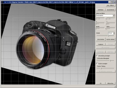

Das Wichtigste für Benutzer aller Kameras ist aber die Ergänzung der Bildausschnittfunktion (unter Extras) um eine individuelle Drehfunktion des Ausschnitts. Sie kann in kleinsten Schritten durch Gradeingabe oder per Schieberegler erfolgen. Man muss sich allerdings umgewöhnen. Es ist nicht so wie bei Photoshop und anderen Programmen, wo ein Ausschnitt aufgezogen und dieser dann gedreht wird.
Grundsätzlich steht der Auswahlrahmen immer waagerecht, stattdessen dreht sich das Bild unter dem fest stehenbleibenden Ausschnitt. Je nachdem, ob man das ganze Bild dreht oder vorher einen Ausschnitt aufgezogen hat, gibt es zwei unterschiedliche Drehmöglichkeiten. Wird das ganze Bild gedreht, muss man den Schieberegler oder die Gradeingabe nutzen. Zieht man vorher einen Ausschnittrahmen auf, kann man außerhalb der Seiten ins Bild klicken und dieses dann an Anfasspunkten drehen. Etwas gewöhnungsbedürftig, klappt aber sehr gut, da ein Raster mit eingeblendet wird, dass sich im Maßstab anpassen lässt.
Einziger echter Nachteil: Der Ausschnitt beim Drehen ist auf das Bildformat begrenzt (siehe Foto unten). Bei besonders starken Drehungen kann nicht - wie etwa in Photoshop - ein größerer Arbeitsbereich über das Originalbild hinaus aufgezogen werden, um eventuelle Lücken hinterher mit zusätzlichem Hintergrund zu füllen. Außerdem ist die maximale Größe der zu drehenden Bilder auf 6666 x 4444 Pixel begrenzt.
