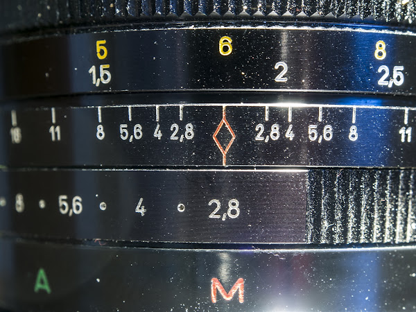

Wenn Du es mit der Analogzeit vergleichen willst, dafür gab es an den Skalen der analogen Gläser ja die Blendenskala und die DOF-Skala und so konnte man dann ablesen welche Blende welche Entfernungseinstellung ergab - hier mal ein Foto vom alten 50/F2.8 Edixa-Glas:
Oben - die Entfernungsskala
Mitte - die Blendenskala
Unten - der Blendenring
Damit kannst Du dann anhand der eingestellten Blende (2.8) über die "rote Raute" sehen ab wann der Schärfebereich ausreicht in Meter.
