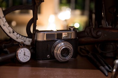

Um Dir den Vergleich aufzuzeigen zwischen Bokeh und Bokeh hab ich mal ( aus einem anderen Thread ) meinen Bokehvergleich hier rübergeholt - das DA*16-50 f2.8 siehst Du hier bei Offenblende:
  • PENTAX - PENTAX K-5
  • smc PENTAX-DA* 16-50mm F2.8 ED AL [IF] SDM
  • 50.0 mm
  • ƒ/2.8
  • 2 sec
  • -1

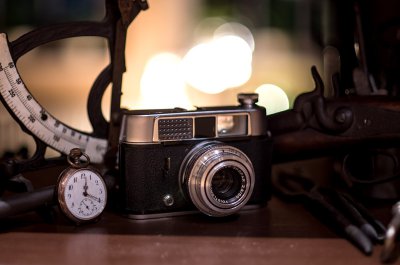

und das DA*55 f1.4
  • smc PENTAX-DA*55mm F1.4 SDM
  • 55.0 mm
  • ƒ/1.4
  • 1/2 sec
  • -1
  • ISO 80
Beide Linsen haben eine sehr gute Abbildung, das Bokeh des 55er ist allerdings im Vergleich unschlagbar weich und schön. In dem Vergleich siehst Du auch deutlich den Unterschied von 50mm zu 55mm - die, Ralf würde sagen, "bummeligen 5mm Unterschied" machen im Hintergrund doch schon einen deutlichen Unterschied ( eben der Bildwinkel ).
