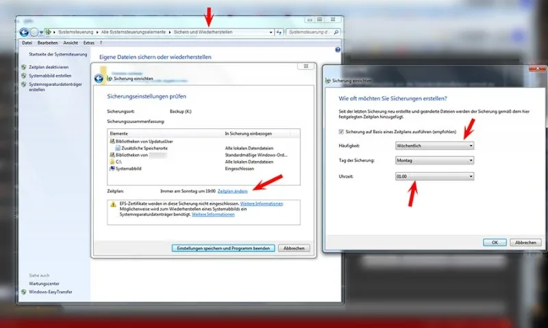

Da fällt mir ein, es gab da mal Unterschiede in der Windowsversion, glaube bei Vista ging das Systemabbild nur mit der Ultimate und Business und bei Win7 geht das auch schon mit den einfachen Versionen, hab das aber nicht exakt auf dem Schirm weil ich die Win7/64ultimate nutze und da geht das so:
Sichern und Wiederherstellen wählen und auf die Sicherung einrichten klicken, dort bestimmen was gesichert werden soll, dort wird auch das Systemabbild eingefügt und dann den Zeitplan einstellen, bei mir jede Nacht von Sonntag auf Montag.
Das automatische Herunterfahren nach dem Systemabbild erledige ich mit der Aufgabenplanung von Windows ;)
