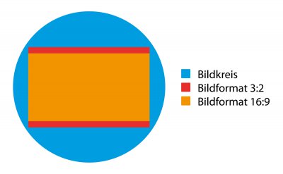

O.k. nach einem zusätzlichen Ausflug in die Wikipedia habe ich das jetzt verstanden (glaube ich). Würden bei einem Format von 16 : 9 Bildinformationen verloren gehen?

im Prinzip ja. Beim 16:9 Format geht oben und unten etwas verloren. Objektive bilden ja ein rundes Bild (Bildkreis) ab. In diesen Kreis wird der rechteckige Sensor (früher Film) platziert. Zum besseren Verständnis habe ich eine Zeichnung gemacht.
Die roten Streifen oben und unten werden bei der Reduktion vom Format 3:2 auf 16:9 abgeschnitten.

...Würden bei einem Format von 16 : 9 Bildinformationen verloren gehen?...

Der Sensor der K-7 hat im Originalformat 4672 x 3104 Pixel, "schneidet" man ins Format 16:9, ist die Ausbeute des Sensors dann 4672 x 2628 Pixel, d.h. dass man bei der schmaleren Seite 14,7% verlieren würde.
