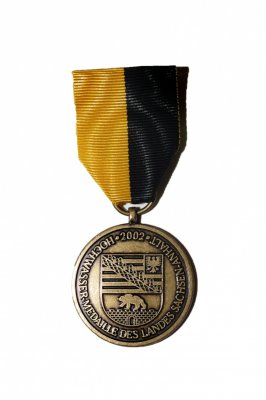

Einmal reine Sachfotografie, so wie hier zB.:

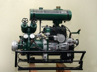

Moin Nina, das sehr gute Foto der TKS hat mein Interesse geweckt. Haste da nähere Informationen und noch Aufnahmen aus anderem Blickwinkel? Scheint ja ein Reihenzweizlinder zu sein muss ja furchtbar geschüttelt haben, hat ja Ventildeckel, folglich kein Zweitackter. Und "Grün", ist ja auch ungewöhnlich? Für Waldbrände:), wäre schön, wenn Du da noch etwas "rüberwachsen" lassen könntest. Gruss Uwe!
Vielen Dank für das Lob Uwe! Ich hab noch was gefunden, ist nun aber alles was ich von der hab:) Wenn die Chronik abgeschlossen ist werd ich ein kleines Album eröffnen. Gibt noch mehr solcher Relikte in der FW...
  • 30.6 mm
  • ƒ/9.5
  • 1/45 sec
  • 28.1 mm
  • ƒ/9.5
  • 1/180 sec
  • 18.0 mm
  • ƒ/9.5
  • 1/180 sec
  • 18.0 mm
  • ƒ/9.5
  • 1/180 sec
  • 18.0 mm
  • ƒ/9.5
  • 1/180 sec
(alle unbearbeitet, nur verkleinert)
Lg Nina
Danke schön Nina, jetzt kann man auch erkennen, dass es der Kopf des DKWs ist, und kein Ventildeckel!. Der arme Maschinist, der in den Abgasen gestanden hat. Wir hatten bis vor 2 Jahren noch eine Sachs 2-Takt Ramme. Das war so eine Zumutung, und auch bestimmt gesund.....:(, ich schätze mal den Kraftstoffverbrauch auf 40l/std. Interrassant ist ja auch der Hebel mit "Kühlung", damit durfte der Maschinist dann einem drohendem Kolbenklemmer vorbeugen, hochinteressant. Frag doch mal die Jungs, warum das Teil grün ist? Gruss Uwe!

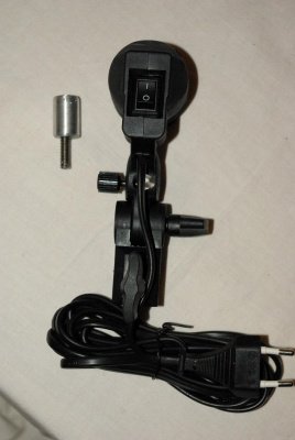

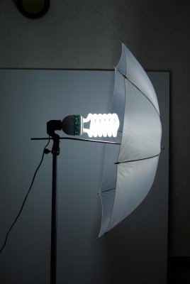

Also anbei mal Bilder von der Lampe!
Also Fassungen und Schirme gkauft bei www.valueproducts24.de
Und Birnen bei www.[B]lichtwicht[/B]3000.de
Beispiel Bilder folgen
LG Jürgen

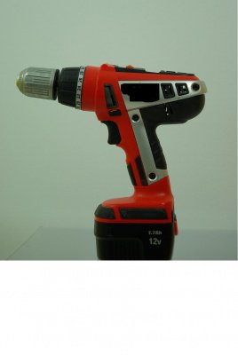

So Nina,
und jetzt noch ein paar schnelle " Produktfotos" sind jetzt aber nur mit 2 Strahler beleuchtet.
Hab die noch schnell gemacht. Hatte keine mehr also verzeih mir die Motivwahl!
Jürgen

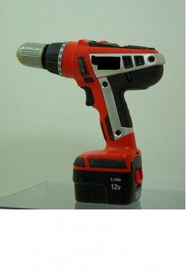

Moin Jürgen, ich kann mich nicht erinnern, derartig minderwertige Bilder hier gesehen zu haben, egal, wie beleuchtet. Ist da was falsch gelaufen?? Bei der Übertragung??? So schlecht kann ja keine Kamera und Objektiv sein. Nicht böse sein, Gruss Uwe!
Ja Uwe, sieht ganz so aus. Hab mich auch erst gewundert. Aber war in Zeitdruck deshalb raus damit. Naja muß mal wohl stöbern irgendwo hab ich noch welche. Ok die Bilder der Lampe sind nur zur Demo die tun es ja so!
Ich und böse? War heute schon so abartig böse " Die lieben Chefs " das ich grade nur meine Ruhe haben möchte.
Gruß Jürgen
