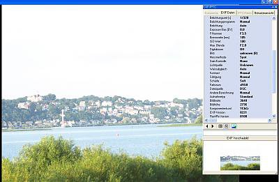

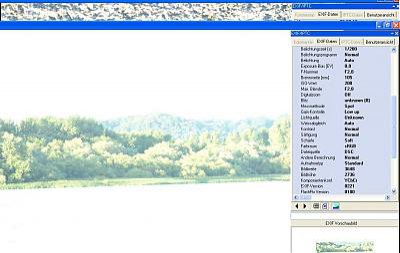

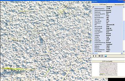

Die Exif-Daten sind unauffällig, bis auf diese Sache mit der Spot-Messung. Wobei ich zugeben muss, dass ich keinen Plan hab, worum es sich dabei handelt und ob das vielleicht der Grund für mein Übel sein kann?
Ich schick mal ein paar Screenshots mit Exifdatei und entsprechendem Foto mit...

Ich glaube, ich habs. :) Es lag an dieser Spot-Messung.
Ich fänds aber sehr nett, wenn ihr mir nochmal erklären könntet, was das genau ist?
Hatte ich eventuell aus Versehen ein dunkles Objekt anvisiert und dafür die richtige Belichtung gespeichert und alles, was dann heller war, wurde überbelichtet?
