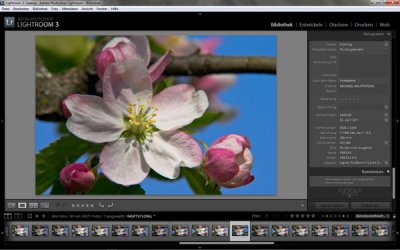

Bei meiner Kombination Pentax K5 und K20 -Sigma 70-200 1:2,8 II EX DG wird das Objektiv in den Exif Daten erkannt und angezeigt.
Beim Sigma 17-70 2,8-4,0 dagegen nicht, egal welche Pentaxkamera ich anschließe.
Hier mal als Anhang!
Hier noch mal besser einsehbar
