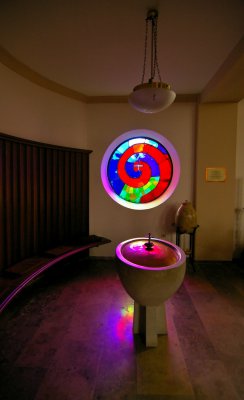

damals hatte ich das 16-45 und das tamron 28-75 2,8,daß du aber bei offenblende vergeßen kannst (unschärfe-fehlfokus).
ich ging auch 2 tage vorher in die kirche und probierte. lichteinfall,blitzen wollte ich nicht.
das 16-45 hat ja auch blende 4 durchgehend.
hier mal ein beispielbild mit iso 400 16-45 und k100ds
dann kam das taufbecken
versuch 1 von der seite
iso 400 - noch etwas dunkel
versuch 2 - das licht durch das fenster mit einbinden,also standortwechsel
so hat es gepaßt,kam auf iso 800 mit ebv ganz leicht entrauscht. freude-sonnenschein
die bilder sind mit iso 400,die mit iso 800 habe ich leider nicht mehr am pc
l.gr. walter

das sind klasse Aufnahmen und bei den letzten, schöne Lichtstimmung.
Beeindruckend. Mit Stativ oder reichte ISO 400 aus der Hand aus?
:z02_respekt:
Gruß Sven.
hallo sven
ja aus der hand,stativ hatte ich zu diesem zeitpunkt noch keines.
p.s. danke
gr. walter
