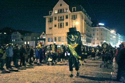

Hallo Vanessa,
die meisten Bilder sehen doch technisch ganz gut aus, allerdings hast du wohl nur bei ganz wenigen Aufnahmen geblitzt. Aber gerade das ist das Geheimnis. Ich bin kein Freund von Kunstlicht, weil es - schlecht eingesetzt - die Originalstimung zerstören kann. In manchen Fällen kann Blitz aber ein gutes Bild überhaupt erst möglich machen. Den positiven Unterschied siehst du im Vergleich der Bilder 191 und 147, mit Blitz leuchtet die Farbe, ohne Blitz ist es eine düstere, farblose Schattensammlung.
Natürlich kann der Blitzeinsatz auch schief gehen, das heißt, der Blitz ist zu deutlich, aber bei der modernen Technik (die Steuerung ist an das aktive Autofokusfeld geknüpft) klappt es meist ganz gut. Die richtige Prise Blitzlicht (mehr muss es ja nicht sein, das Hauptlicht kommt ja nicht vom Blitz) hätte auch den beiden von dir bemängelten Dämmerungsaufnahmen gut getan. Die Einstellung auf Tv 1/8 war riskant, aber im Prinzip schon okay. Im Zweifel sowohl mit als auch ohne Blitz fotografieren und das bessere auswählen. Auf den heutigen Speicherchips ist ja wirklich genug Platz für Experimente.

Hallo Vanessa,
du hattest ja gefragt, wie du die beiden etwas verunglückten Bilder noch bearbeiten kannst. Da kann man leider kaum noch was machen. In den dunklen Partien ist keine Zeichnung drin, da lässt sich auch per Bildbearbeitung nur noch ganz wenig machen. Ich habe eines der beiden Bilder (beim anderen brachte es nichts mehr) etwas in den Farben angepasst und in der Helligkeit. Das scheint mir fast schon alles was machbar ist. Die Farbbalance der Kamera (Weißabgleich, AWB) hatte hier deutliche Probleme, weil sie nicht wissen konnte, welche Farbe (welche Art des Lichts) die entscheidende sein sollte.
Es gibt aber eine Möglichkeit, solche schwierigen Motive bei künftigen Fotogelegenheiten besser in den Griff zu bekommen, zumindest was die Farbe angeht. Und zwar mit dem RAW-Modus anstelle der jpg-Einstellung. RAW bedeutet nichts anderes, als dass die Weiterverarbeitung der Bilder beim Abspeichern (Farbe, Helligkeitsumfang, Kontrast, Schärfung) nicht nach den vorgegebenen jpg-Standards in der Kamera erfolgt, sondern erst später im PC mit einem RAW-Konvertierungsprogramm. Die in der Kamera gespeicherten RAW-Daten sind die originalen Belichtungsdaten vom Kamerasensor ohne jede Bearbeitung. Eine RAW-Datei ist quasi wie früher ein Negativ, von dem man sehr viele unterschiedliche Abzüge machen kann, unterschiedlich hell, unterschiedlich farbstichig. Bei den Canon-Kameras ist immer ein Programm dabei, mit dem sich RAW-Daten bearbeiten lassen, wobei das Bearbeiten immer als ein Kopieren zu verstehen ist. Das RAW-Original bleibt immer unverändert, es werden nur unterschiedlich eingestellte Kopien davon gezogen. Schärfe und Auflösung sind in der Regel auch besser als bei einem JPG-Bild direkt aus der Kamera. Bei normalen Motiven bringt RAW dagegen nur wenige Vorteile, aber da streiten sich die Experten.
Anbei das leicht bearbeitete Beispielbild.
Viel Erfolg mit deiner neuen Kamera.
LG Thomas

Hallo Vanessa,
stimmt, habe ich mit Photoshop 6.0 gemacht (Elements habe ich nur mal bei einem Bekannten getestet, nicht dauernd in Gebrauch), deshalb kann ich nur zu 6.0 was sagen.
Das Entscheidende bei Photoshop und Co ist ja, dass man Teile des Bildes unabhängig vom Rest bearbeiten kann. Das heißt hier zum Beispiel, dass der Himmel dunkel bleibt (er würde beim Aufhellen möglicherweise rauschen) und nachträglich nur die Gesichter und Hausfassaden angepasst werden. Es ist jetzt schon vier Wochen her, aber ich meine, das hätte ich auch gemacht. Zum Markieren der zu bearbeitenden Teile nutzt du eines der vielen Auswahlwerkzeuge (ich nutze gern einen Maskierungspinsel und wandele dann in eine Auswahl um, zu Einzelheiten bitte in der Photoshop-Hilfe nachsehen) und stellst dann Helligkeit und Farbe (bei 6.0 unter Bild-Einstellen-Tonwertkorrektur) für diesen Bereich ein. Damit der Übergang nicht zu krass ist, kannst du vorher unter Auswahl-Weiche-Auswahlkante, mit 10 bis 20 Pix (je nach Bildgröße) einen weichen Übergang herstellen. Bei der Helligkeit und Farbe kannst du auch die Bild-Einstellen-Autotonwertkorrektur nutzen, aber die ist oft zu kräftig. Dann hilft Bearbeiten-einen Schritt zurück oder Bearbeiten-Verblassen, das mildert die Tonwertkorrektur nach Bedarf.
Am Schluss Auswahl aufheben und den nächsten Bereich markieren und bearbeiten. So habe ich zuerst die Hausfassaden angepasst und am Schluss die Figuren und Gesichter vorne, wobei ich unter Bild-Einstellen-Sättigung auch noch die Farbe verstärkt habe.
Wie immer bei Photoshop heißt es auch hier: Üben bringt unheimlich weiter, und am besten, wenn man mal jemand zuschaut, der es schon kann. Das bringt mehr als tonnenweise Bücher zu lesen.
Ich möchte auch gern noch mehr Photoshop können (z.B. Ebenenmasken etc), aber da fehlt mir die Zeit. Die Grundfunktionen helfen mir schon bei 90 Prozent aller Probleme einschließlich Montagen etc. Die restlichen Funktionen machen es nur noch schneller und perfekter.
