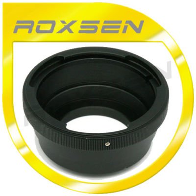

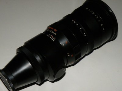

Ich besitze ein "Pentacon 300/4", an dem mit einer Überwurfmutter ein M42 Auschluss-Tubus aufgeschraubt ist. Da das Auflagemaß zwischen Nikon und M42 eine Differenz von 1mm ausmacht, kann ich nicht einfach einen “M42-Nikon-F-Adapter” drauf schrauben. Ein bekanntes Problem, denke ich mal.
Am einfachsten währe ein Tubus (Baugleich mit dem M42 Tubus) mit dem richtigen Auflagemaß und Nikon-F Anschluss. So etwas habe ich leider nirgendwo gefunden!
Eine andere Möglichkeit, so glaube ich mal, währe ein Adapter “Pentacon-Six auf Nikon-F” (so einen habe ich schon besorgt) den ich auf einen weiteren Adapter am Objektiv festmachen kann.
Diesen zweiten Adapter suche ich!
Das Objektiv wurde doch ursprünglich für Pentax 6X6 Mittelformat-Kameras gebaut, und hatte das “Pentacon-Six Bajonett” mit der Überwurfmutter drauf geschraubt, oder?
Kann es sein das mir genau dieses Teil hier weiterhelfen kann?:
http://arax-foto.com/accessories/adapter-88-cm/
Wenn ich dieses Teil mit der Überwurfmutter an das Pentacon 300/4 befestigen kann, müsste der Adapter, den ich mir besorgt habe, passen, oder?
