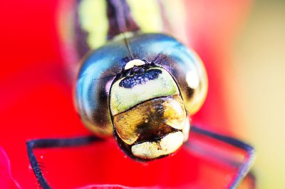

Libelle auf einer von 50tausend Blüten, K-5 mit viielen Pixeln, Pentax 100WR Makro und freihand ergibt sowas hier MIT OFFENBLENDE
  • PENTAX - PENTAX K-5
  • smc PENTAX-D FA MACRO 100mm F2.8 WR
  • 100.0 mm
  • ƒ/2.8
  • 1/180 sec
und daraus der Crop mit Pixelverschenken ergibt immer noch sowas hier

... und genau 0,5 Sekunden später war die Libelle weg ...
Asche auf mein Haupt, aber hätte ich mich wirklich vor das Blumenmeer stellen sollen und mir eine von 50.ooo Blüten aussuchen um mit Stativ auf eine Libelle zu warten ???

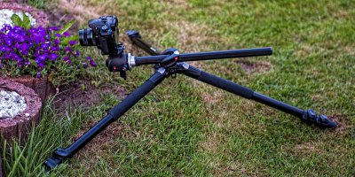

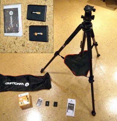

bei den Stativen war mir aufgefallen, dass die fetten Teile recht schwer sind, das habe ich bemerkt nachdem ich mal einige Touren mit meinem Vanguard gemacht habe, das Teil wiegt zwei Kilo und ist sehr stabil.
Nachdem ich eine Nacht an Zollverein damit unterwegs ( Uwe und Peter hatte nämlich deutlich leichtere Stative dabei ) war wuchs in mir der Gedanke zu einem Leichtgewicht und nach Recherche und einigen Tests der Carbon- und Aluteile in Fotoläden wurde mir bewusst - der Unterschied von 2 Kilo zu 1,4 Kilo ist zu gering um für meine Bedürfnisse einen recht teuren Ersatz zu beschaffen. Ein Reisestativ (Slik/Hama Traveller Pro) habe ich ja, aber das steht außer Frage.
Wenn ich mir so die Vielseitigkeit der Stative ansehe finde ich die zwei Kilo vom Vanguard Alta Pro nicht mehr schwer und wenn ich die Stabilität bewerten würde, dann erst recht nicht ;)
Stabilität mit und ohne StoneBag ist klasse:

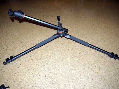

Mittelsäule ist kippbar, sogar weit über die Waagerechte hinaus:
Bodennähe ist etwa 5cm am Stern in der Mitte und mit Mittelsäule gekippt sogar auf Bodenkontakt:
Und standfest mit voll ausgefahrener Mittelsäule inkl. Systemkamera mit Tele und Fototasche am langen Hebel:
Somit sehe ich der Zukunft des Gerätes entspannt entgegen, wie schon die letzten 1 1/2 Jahre damit ;)
