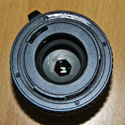

Hallo Ringo,
ich hatte letztens das selbe Problem mit meinen Zwischenringen.Habe erst mit Alufolie probiert ( Kurzschluß).Als das geklappt hatte,habe ich den schwarzen Ring mit einem scharfen Schraubenzieher etwas bearbeitet.....sieht eigenartig aus,funktioniert aber.Habe nur den Bereich um die Kontakte bearbeitet.

genauso habe ich es jetzt auch gemacht und alles funzt.
