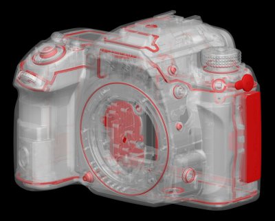

ich habe für meine K-x mittlerweile als "Schönwetter-Immerdrauf" das Pentax 18-135 WR. Nun ist das Objektiv ja abgedichtet, die K-x aber nicht. Ist die Kombi denn am Bajonettverschluß dicht, oder bräuchte es dazu noch einen Dichtungsring am Kamerabajonett? Hab noch keine K-5 live gesehen, daher fehlt mir der Vergleich.
Hallo Freddels
Die Bajonett-Abdichtung befindet sich nur am Objektiv. Es ist der orangene Gummiring. Die K-5 und auch die K-7 haben die Abdichtungen an verschiedensten Stellen. Auf dem folgenden Bild sind sie sichtbar. Der Ring ums Bajonett dichtet nicht die Verbindung Objektiv-Bajonett sondern der Übergang Bajonett-Gehäuse ab.
