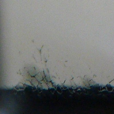

Ich habe ein ähnliches Problem mit meiner OM-2 :( Nur Schmutz oder ein kaputtes Prisma?
es wird das Prima sein !
Also nur durch Primatausch zu beseitigen, leider nicht anders möglich.
