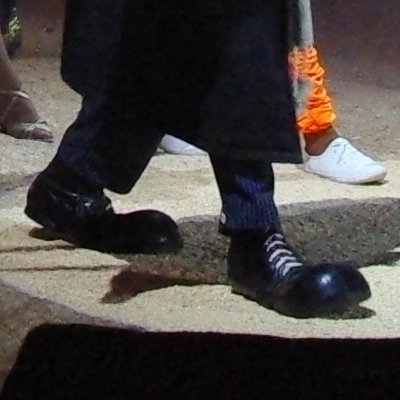

Hi,
eben mal ein Bild:
  • PENTAX - PENTAX K200D
  • 23.1 mm
  • ISO 1600
100%-Crop bei ISO1600.
Im schwarzen Mantel und im Schattenberich vorne grieselt es schon, aber zum Bsp. auf den Schuhen sieht es doch noch ganz erträglich aus.
Jetzt aber wirklich ab ins Bett!
U
