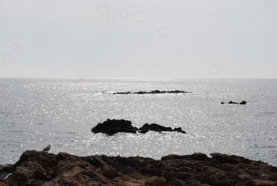

ich hab da ein Problem. Wahrscheinlich liegt es daran, dass ich meine Kamera IMMER und ÜBERALL mit mir rumschleppe und am knipsen bin. In der Kameratasche hab ich sie dann auch mit der Abdeckung auf der Linse gut verpackt aber ansonsten ohne Schutz da ich ja alle paar Sekunden / Minuten irgendwas entdecke was ich knipsen möchte.
Jetzt fiel mir vor einiger Zeit auf, dass ich mir wohl Staub eingefangen haben muss, denn auf hellen Fotos erkannte man immer wieder an der gleichen Stelle 3 dunkle Stellen.
Nach vielen SEHR VORSICHTIGEN Versuchen sie zu reinigen (auspusten, ausblasen mit Maschinchen, Reinigungs-Kit von Nikon, etc) dachte ich zuerst es wäre wieder in Ordnung. Allerdings scheint es nun noch schlimmer geworden zu sein...
Ich hoffe es ist zu erkennen da die Fotos ja ziemlich klein dargestellt werden hier. Habe sie rot umkreist.
Kann mir irgendjemand einen Tipp geben WO sich die Störenfriede befinden könnten und wie ich sie wegbekomme???

auf dem kleinen Bild siet man gar nichts, aber ich kann mir vorstellen wie es aussieht. Wahrscheinlich hast Du nur in den Spiegelkasten bei abgenommenem Objektiv geblasen. Richtig?
So kommst Du aber nicht an den Sensor. Dazu muß die Kamera im Wartungsmodus sein. Schau mal in der Bedienungsanleitung in welchem Menü sich der bei Deiner Kamera befindet. Dazu sollte der Akku auch möglichst voll geladen sein. Blase dann mit einem Blasebalg hinein. Das hilft meistens schon. Auf keinen Fall mit dem Mund hinein Blasen!

Einfach im Wartungsmodus (Akku randvoll!) Sensor abpusten (von jeder Ecke zur Mitte und einmal in die Mitte) und fertig. anleitung steht im Manual.
Den Dreck findest Du beim Daraufschauen auf den Sensor (also ins Bajonett) was links/rechts angeht an der selben Stelle, oben/unten sind vertauscht. Sehen wirst Du nichts, denn die Dreckpartikel sind nur wenige µm groß...
Ist 'ne Sache von 1 Minute und Du hast 150 € gespart (Stundenlohn 9000€??? :eek: :D ). Kontrollieren (einförmige Fläche mit F11 fotografieren), ggf. wiederholen...
Naßreinigung würde ich nur bei ganz extremen Fällen empfehlen und erst nach einer gründlichen Trockenreinigung. Ganz winzige Partikel die nur weit jenseits der F11 sichtbar werden, einfach lasssen wo sie sind und lieber ausflecken...
