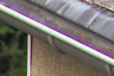

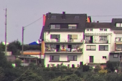

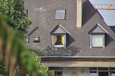

Habe mir ein neues Sigma 18-200 3.5-6.3, neu & ovp,
für sehr kleines Geld geschossen.
Soweit so schön, Schärfe ist ok, Kontrast und Farbe super aber
sehr viel CA. Ist das normal bei diesem Objektiv?
Habe noch ein 70-300 APO was mit CA überhaupt keine Probleme hat.
Das loost nur ab 200mm mit der Schärfe etwas ab aber so gut wie kein CA.
Was mir noch auffällt beim 18-200: Mein billiges 18-50 3.5-5.6
ist im Randbereich erstaunlicher Weise ein Tick schärfer, hat aber auch CA.
Hier CA Beispiele vom 18-200, also wie beurteilt Ihr das? Liegt das noch im
vertretbaren Rahmen oder hat es ne Macke?
Der Mopsy

Hallo
Das "ohne" OS, ist laut Vk. aus dem MM Angebot.
War noch original verpackt.
Schärfe ist ganz ordentlich aber CA haut manchmal wirklich ganz
schön zu :-(
Ist das normal?
Mopsy
noch irgend jemand eine Meinung zu den Farbsäumen???
cu
Achtung vor des "Kaisers neue Kleider": ein Kaiser der nackt ist IST nackt, ein Objektiv das schlechte Fotos macht, macht schlechte Fotos. Das ist eindeutig ein schlechtes Foto. Ich wäre unglücklich damit.
Wie lange ist es her, dass du es gekauft hast?
Gibt es noch eine Chance für Umtausch? Oder direkt über SIGMA?
Ich kann mir nicht vorstellen, dass du mit diesem Objektiv happy bist/wirst.
:uhoh:
Diese CA macht es nicht immer, die Schärfe ist eigentlich top.
Ich kann schlecht vergleichen, ob das CA bei diesen Objektiven normal ist?
Mein 70-300 macht das nicht, ist aber auch ein APO.
Es geht mir hier eigentlich darum, ob andere 18-200 Nutzer ein
ähnliches Verhalten bestätigen können. Mir stellt sich die Frage, ob Austauschen gegen ein anderes 18-200 oder ein gänzlich anderes Objektiv
zulegen oder damit leben, weil eben alle 18-200 ab und zu mit CA so zuhauen.
Es macht das ja nicht immer, das hier sind extrem Beispiele.
M.
