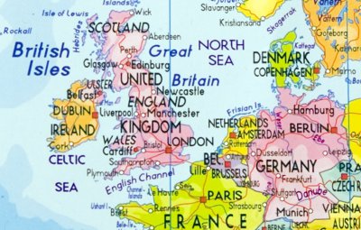

Seit Weihnachten nenne ich das genannte Objektiv mein eigen und benutze es mit meiner A300. Was Farben und Abbildungsfehler angeht finde ich es sehr schön. Was mir bei meinen bisherigen Testaufnahmen allerdings nicht sonderlich gefällt ist die Schärfe...
Wie einige Testberichte zuvor schon angemerkt haben, sind die Blenden 1,8-3,5 tatsächlich für die meisten Anwendungen nicht besonders brauchbar. Aber die folgenden 100%-Ausschnitte wurden alle mit Blenden 4-8 gemacht (Stativ, ISO100, Bildstab aus), wo ich die besten Schärfeergebnisse bekomme...
  • SONY - DSLR-A300
  • 20.0 mm
  • ƒ/5
  • 1/5 sec

Das ist jetzt nicht SO wirklich unscharf. Aber mich wundert es trotzdem etwas, da die meisten Tester dieses Objektivs ja relativ enthusiastisch über die "knackscharfen Bilder" im mittleren Blendenbereich waren.
Habe ich ein schlechtes Exemplar erwischt, oder den SweetSpot von meinem noch nicht gefunden?
