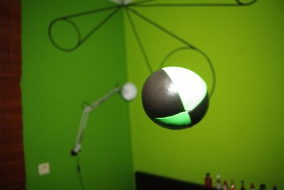

Ich weiß nicht, wie groß das ganze sein soll, aber ich hab meinen Metz 48 af-1 an der K200D und kann dieses P-TTL HSS einstellen. Das erlaube verschlusszeiten von bis zu 1/4000. Im Prinzip ist die Verschlusszeit da kürzer, als der eigentliche Blitz. Ist nicht der allerstärkste Blitz (Leitzahl 48), aber er ist günstig, und funktioniert tadellos!
Ich habe gerade aus langeweile einmal mit 1/4000 forografiert. Ein fallender Jonglierball. Kein Künstlerisch hochwertiges Bild, aber naja, es funktioniert halt ;)
1/4000s
18mm
F/3,5
ISO 800

Ich merke gerade, dass das Thema schon recht alt ist, aber ich hoffe trotzdem irgendjemandem damit helfen zu können.
