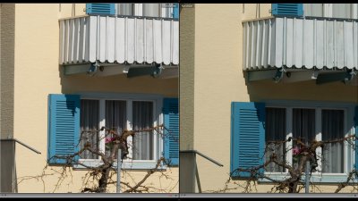

Links Tamron, rechts Nikon (Screenshots aus LR, keine Bearbeitung nur Helligkeit angepasst, wenn bei Offenblende das Bild zu hell war).
Bild 1: 17/16mm Offenblende 200%
- das 16-85 vignettiert leicht mehr
- Verzerrung praktisch identisch, minimaler Vorteil für das 17-50
- das 17-50 hat die satteren Farben
- Schärfe minimal besser beim Nikon bei 200%
- Das Sigma 10-20 vignettiert weniger als die anderen beiden, Farben sind aber flauer und die Schärfe merklich schlechter als bei anderen beiden, ebenso die Detailzeichnung.

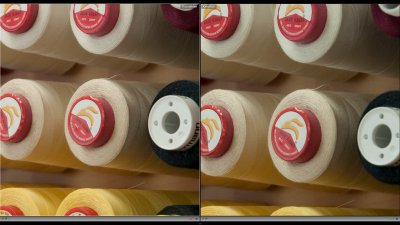

Bild 2: 30mm Offenblende 100%
- das 17-50 vignettiert minimal, das 16-85 gar nicht mehr
- die Schärfe des 16-85 ist merklich besser
- die Farben des 17-50 wirken satter

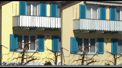

Bild 3: 30mm f6.3
- das 16-85 weisst die satteren Farben wie das 17-50 und wie das Sigma 30/1.4 auf! Warum denn das plötzlich???
- das 16-85 ist merklich schärfer wie das 17-50 und gar gleich scharf wie das Sigma 30/1.4!

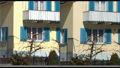

Bild 4: 50mm Offenblende
- das 17-50 kommt nicht an die Schärfe des Nikons heran
