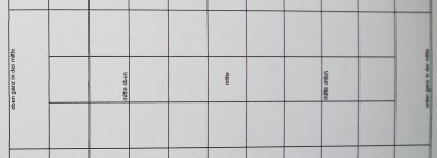

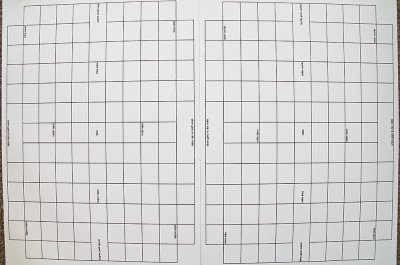

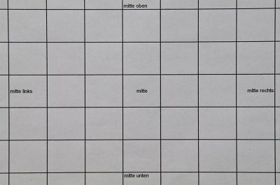

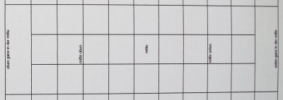

das Wichtigste ist schon geschrieben worden. Ich möchte nur noch ein paar Testbilder anhängen, die die bauartbedingten Verzerrungen am kurzen und am langen Ende der Brennweite zeigen. Dazu kommt noch die Schärfe von der Mitte bis zum Rand und am Ende ein echtes Bild, was den Schreck von den Testbildern wieder relativiert.
200 mm: leichte kissenförmige Verzerrung

18 mm: deutliche tonnenförmige Verzerrung

18 mm: "Offenblende" (f3.5) von Bildmitte bis rechter Bildrand

wie oben, aber mit f8
hier stören zwar die stürzenden Linien am Bildrand, aber aus der "Froschperspektive" schafft das (fast) jedes Weitwinkelobjektiv
