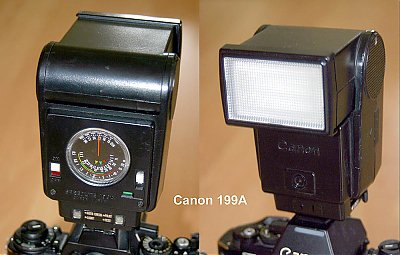

Meine erste Empfehlung für die AE-1P wäre deshalb der 199A, er passt technisch und designmäßig hervorragend, hat einen Schwenkreflektor, drei Automatik-Arbeitsblenden und manuelle Einstellung. Er hat allerdings keine Feststellschraube am Fuß, was im Eifer des Gefechts für Unfälle sorgen kann, wenn der Blitz abstürzt.

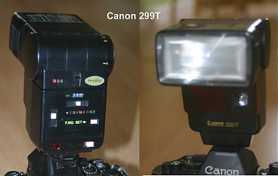

Eine Feststellschraube hat dagegen der 299T, meine zweite Empfehlung. Aus der T-Serie (1980er Jahre) ist er wiederum der einzige mit Schwenkreflektor und Synchronzeit-Umschalter (244T ist nicht brauchbar, 277T als kleines handliches Taschengerät für Notfälle).
In der T-Serie kam die nächste Blitztechnik-Entwicklung von Canon hinzu, nämlich ein Vorblitz, mit dem die Reflexionseigenschaften des Motivs gemessen wurden, um im P-Modus (und nur da) automatisch eine Blende vorzuwählen, die der Blitz dann automatisch an die auf Blendenautomatik gestellte Kamera übertrug. Im Prinzip ganz nett gedacht, aber in der Praxis Lichtjahre entfernt vom späteren EOS-System, weil man ständig Mitdenken muss, was der Blitz nun gerade macht und ob es das ist, was man sich vorgestellt hat.
Wenn man etwas von den Grundprinzipien des Blitzens verstanden hat, kommt man auch mit der einfacheren Technik zurecht, die der 299T auch beherrscht: Die Vorwahl einer festen Arbeitsblende am Blitz (da hat er immerhin schon acht Stück) und die manuelle Einstellung von Blitz und Zeit an der Kamera. Das ist schon recht komfortabel, allerdings muss man die Blende nach jedem Aus- und Wiedereinschalten des Blitzes neu einstellen, weil er generell mit 5,6 startet.
Der 199A ist da mit seiner Drehscheibe eventuell doch noch praktischer.

Entschuldige, Thomas, wenn ich mich da kurz korrigierend einmische (bei Deinem Fachwissen - man nennt es auch "Canon-Diplom" - kann man schon mal eine Kleinigkeit übersehen): Der 199 A verfügt zwar über keine Feststellschraube, dafür aber über einen Hebel, der den Blitz sicher im Schuh auf der Kamera fixiert. Im entsprechenden Foto ist er rechts auch teilweise zu sehen.
Ansonsten kann ich mich Deinen Ausführungen nur anschließen.
Martin
Hallo Martin,
danke für die Korrektur. Du hast natürlich Recht, der 199A hat diesen Verriegelungshebel, der meist auch funktioniert. Habe ich schlichtweg übersehen.
