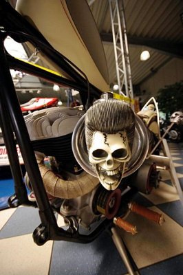

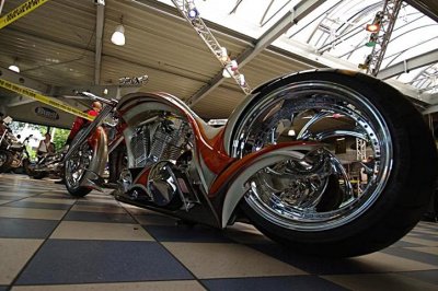

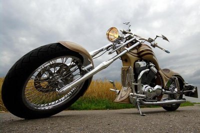

Falls dir fisheye nichts sagt, hier ein paar Beispielbilder von mir:
picture.php
picture.php
picture.php
picture.php
Wie du siehst, werden bei einem Fisheye alle Linien welche nicht durch die Bildmitte führen gekrümmt. Das kann sehr interessant sein, kann aber auch langweilen.
Im gegensatz dazu werden bei einem "normalen" Superweitwinkel alle Flächen ausserhalb der Bildmitte gestreckt. Auch das kann komisch aussehen. Personen welche am Bildrand stehen wirken dann dick und klein.
Es gibt also für beide Varianten geeignete und ungeeinete Motive. Falls es nur Landschaft sein soll, wirst du kaum einen Unterschied sehen (ausser Krumme Bäume beim Fisheye:)).
Ich stand auch vor der Entscheidung und hab mir das Pentax Fisheye gekauft - und hab' das nicht bereut. Es ist aber schon eine ganz spezielle Linse und der Umgang damit will geübt sein. Ich hab mit keiner anderen Linse so viel Ausschuss, aber auch mit keiner anderen so viel Spass.
