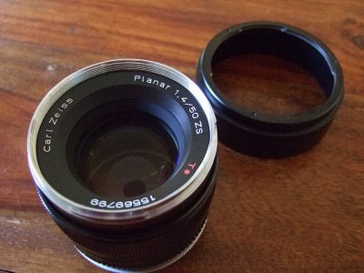

Und hier, wie das 50/1.4 als M42 Variante aussieht:

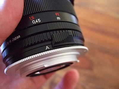

Bei Pentax Adaptern muss man aufpassen, da es welche gibt die nicht für die Unendlichkeiteistellung geeignet sind. Alos bei ebay immer das Kleingedruckte lesen :)
Der dünne silberne Ring ist der Adapter. A/M Schieber ist dafür da, dass man auch trotz anderer gewählter Blende mit offener Blende scharfstellen kann.
Das Objektiv von oben. Die Streulichtblende ist serienmässig dabei.

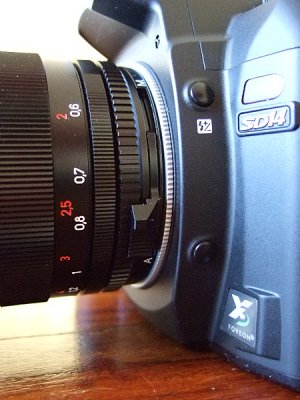

Hier kann man das M42 Bajonett gut sehen. Schraubgewinde und Blendenstift...
