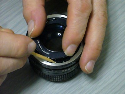

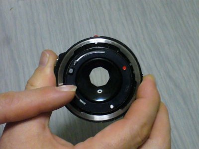

Fleischspieße sind die Lösung.
Ich habe den Vorgang abfotografiert. Ich denke es dürfte selbst erklärend sein:
Bild 1 1.Stift mit Fleischspieß reindrücken und dabei etwas das Bajonet andrehen, so dass das Stiftchen sich verhakt.
Bild 2 2.Stift reindrücken und dann das Bajonet bis zum Anschlag drehen.
Bild 3 sieht man wie mit den einen Hebel die Blende ansteuern kann.

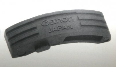

Für den Fall, dass jemand doch eines der anderen FDn-Objektive in Retrostellung oder mit einem einfachen Balgengerät M oder Zwischenringen M (also alles ohne Blendenübertragung) benutzen wollte, musste eine "Notlösung" her. Canon produzierte dazu ein kleines Plastikteil, die sogenannte Springblenden-Verriegelung (damalige Canon-Bestellnummer 18435, siehe Foto). Sie wird mit dem kleinen Schlitz auf den Abblendhebel aufgesetzt, dann wird das ganze nach links verschoben und mit den kleinen Nase an der Objektivrückseite eingehakt.

Das Ganze funktioniert tatsächlich, auch wenn man immer Angst haben muss, das Teil fällt ab, aber es wird durch die Federspannung festgehalten.
Das kleine Teil geht gern verloren und es wird sehr selten angeboten. Mitunter muss man ein Objektiv mitkaufen um es zu erhalten.
Nach meiner Meinung lohnt es die Mühe nicht (e-Bucht-Preise habe ich mal zweistellig gesehen).
Wenn es nur ums Bewegen der Blende geht, reicht das Ansetzen an eine Kamera mit Abblendhebel. Es ist auch einfacher als das Drehen des Objektivrückteils mit Hilfe der Fleischspieße oder ähnlichem, vor allem, weil man da leicht abrutschen und die Hinterlinse verhunzen kann.
