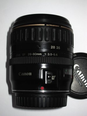

Es käme darauf an, welche Version des 28-80 es ist. Ist es die erste mit USM und Metallfassung (ohne weitere römische Ziffern zur Bezeichnung), so ist sie dem eher mittelmäßigen 28-135 auf jeden Fall vorzuziehen. Letzteres interessierte mich auch einmal, verlor jedoch in einem Zeitschriftentest so erbärmlich gegen das brennweitengleiche Sigma, dass ich mir dieses zulegte und nie bereut habe. Leider habe ich es mal verkauft, und DAS bereue ich bis heute!
Meinst Du das uralte L-Objektiv mit f/2.8-4 oder das, was vom Gehäuse her ähnlich aussieht wie das 28-135?
Volzotan
Meines besitzt keine römischen Ziffern. Wenn Du mit Metallfassung das Bajonett meinst, wie in dem verlinkten Bild, dann hat es dies auch. (Gibt es Objektive mit Plastikbajonett? :eek:)
Insgesamt hört es sich so an, als ob ich den Kollegen mit der 5D nochmal anhauen muss, um die Linsen in etwa zu vergleichen. Schlechtenfalls gehen beide und ich bräuchte ein neues Standardzoom.
Sieht das Objektiv so aus, wie auf dem verlinkten Bild? Macht das Objektiv beim Fokusieren nur ssst-sssst oder krrt-krrt?
Und ja, es gibt Objektive mit Plastikbajonett, z.B. das EF 1.8/50mm (II). Aber das hält trotzdem.
Vozlotan
da die Versionen II bis VI alle deutlich anders aussehen, sollte es nicht so schwer sein, das Objektiv zu identifizieren. Es muss USM haben und mit Metallfassung meine ich nicht das Bajonett (sonst hätte ich natürlich Metallbajonett geschrieben), sondern die Fassung, also das Drumherum, wo man das Objektiv anfasst. Zudem hat das Objektiv, was ich meine, einen deutlich sichtbare Entfernungseinstellung und die Entfernung lässt sich auch bei eingeschaltetem AF verändern (Kennzeichen aller ordentlichen USM-Objektive). Unverwechselbar auch der goldene Ring für den USM, ach, schau einfach auf das verlinkte Bild, Mensch!:z04_menno:

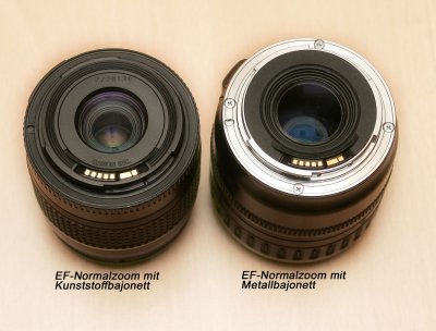

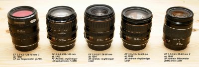

um weiteres Rätselraten und Surfen zu ersparen, hier mal ein Vergleich der verschiedenen EF-Generationen.
Das Objektiv ganz rechts ist die fragliche Billigversion (hier ohne USM, mit USM gibt es mehrere weitere). Sie hat ein Kunststoffbajonett, bei manueller Scharfstellung muss an einem kleinen Ring ganz vorne gedreht werden, es gibt keine Entfernungsskala mehr.
In den EF-Objektiven sind übrigens vier verschiedene Arten von Autofokusmotoren verbaut:
- ein bogenförmiger sogenannter AFD /Arc Form Drive), ein Miniaturmotor, der bananenförmig an das Objektiväußere angepasst ist. Wurde in die erste Generation ab 1987 eingebaut und später weitgehend durch die Ultraschallmotoren ersetzt, als diese in größeren Stückzahlen gebaut werden konnten. Verbaut ist er bis heute in den immer noch gebauten (aber teilweise nun abgelösten) EF 2,8/24, 2,8/28 und 2,0/35mm, dem 2,8/135 Softfokus, dem 5,6/100-300 L, dem Fisheye EF 2,8/15mm und dem EF 2,5/50mm.
- eine nur bei wenigen Objektiven genutzte Variante ist der zylinderförmige Mikro-USM (EF 1,4/50, 4-5,6/35-80 USM sowie beim EF 75-300 III und IS USM).
- bei inzwischen fast allen anderen Objektiven ist ein ringförmger Ultraschallmotor (USM) eingebaut.
- außerdem gibt es noch den MM Mikro-Motor (ohne Ultraschall) in einigen preisgünstigeren, weil beim AF nicht ganz so schnellen Linsen wie dem EF 1,8/50 II, 3,5-5,6/28-80 II, 4,5-5,6/80-200 II und einige weitere.
Sie sind aber deutlich fixer und leiser als der ursprüngliche AFD, der noch sehr an die Autofokusmotoren der ersten AF-Objektive in der FD-Serie erinnert (die drei sogenannten AC-Objektive und das FD 35-70 AF).
LG, Thomas
